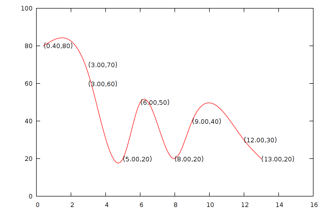

Wahrscheinlich hat keiner genau vestanden, was du willst. Willst du eine
Kurve aus Daten aus einer Datei plotten und die einzelnen Datenpunkte im
Diagramm mit Werten beschriften? Das geht mit Labels (s. help labels).

Thomas schrieb:
> Direkt mit Gnuplot scheint das nicht zu funktionieren.
> http://t16web.lanl.gov/Kawano/gnuplot/plot7-e.html#5.18
Die Webseite ist von 2004. Heute geht das ohne externes Perl-Skript,
nämlich mit den von mir weiter oben erwähnten labels. Das Beispiel von
der Webseite würde man perlfrei folgendermaßen schreiben:
plot "file.dat" smooth csp, "" using 1:2:(sprintf("(%.2f,%d)", $1, $2)) with labels left
Das Ergebnis ist im Anhang zu sehen.

Gast #1093622
> with labels left
Ah, "with labels" war mir neu, ich dachte das wär das gleiche wie
"label".
Es sieht in deinem Beispiel aber nur so gut aus weil nur ein paar Daten
in der Datei stehen.
Aber der OP möchte ja nur den zuletzt geplotteten Wert als Label
angezeigt haben.
Mal angenommen in der file.dat steht der zuletzt geplottete Wert ganz am
Ende würde ich es mit diesem Perl-Konstrukt so lösen:
tail -1 file.dat | perl -ane "print \"set label \\\"($F[0],$F[1])\\\" at $F[0],$F[1]\"" > label.plt
(Das dreifach Escaping ist nur für Windows)
