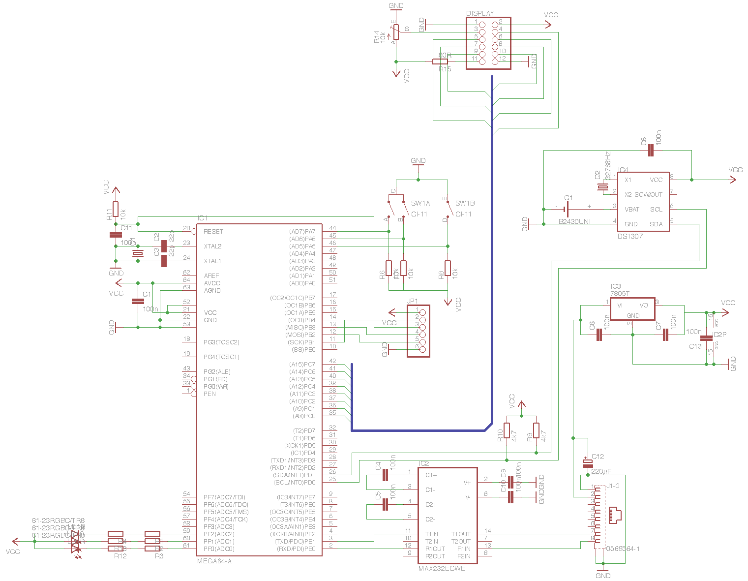

ich entwickel gerade eine Steuerung für eine Led-Beleuchtung. Könnte da
vielleicht nochmal jemand drüber sehen, ob ich was wichtiges übersehen
habe?
Die verwendeten Komponenten sind ein LCD-Display, eine Drehknopf mit
Taster und ein RTC-Baustein (DS1307).
Ich habe bisher nich nicht mit dem TWI Bus gearbeitet, daher bin ich mir
dabei nicht so ganz sicher, ob das alles so richtig ist.
vielen Dank
Aike

A. K. wrote:
> Der Quarz ist etwas eigentümlich angeschlossen (lies: Unfug).

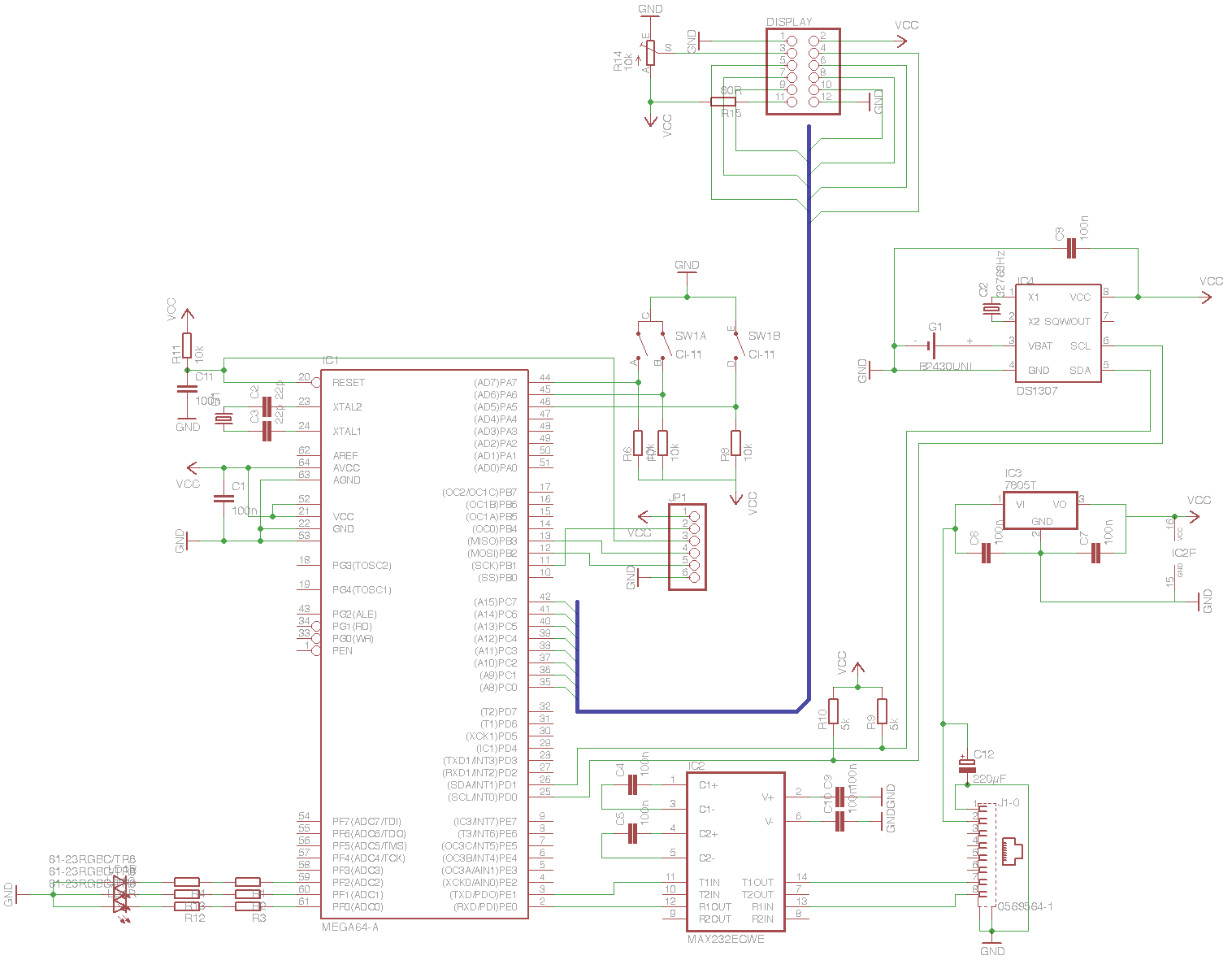

Jep, gleich zwei mal, ist korrigiert.
> Die LEDs werden so sicherlich nicht funktionieren.
Stimmt, an VCC gehängt.
> Pro VCC/GND-Paar ein 100nF Kerko.
Pro VCC/GND paar? Dann habe ich ja die ganze Platine voll mit 100nF
Kerkos ich dachte immer so grob einen pro IC?
vielen Dank
Aike
