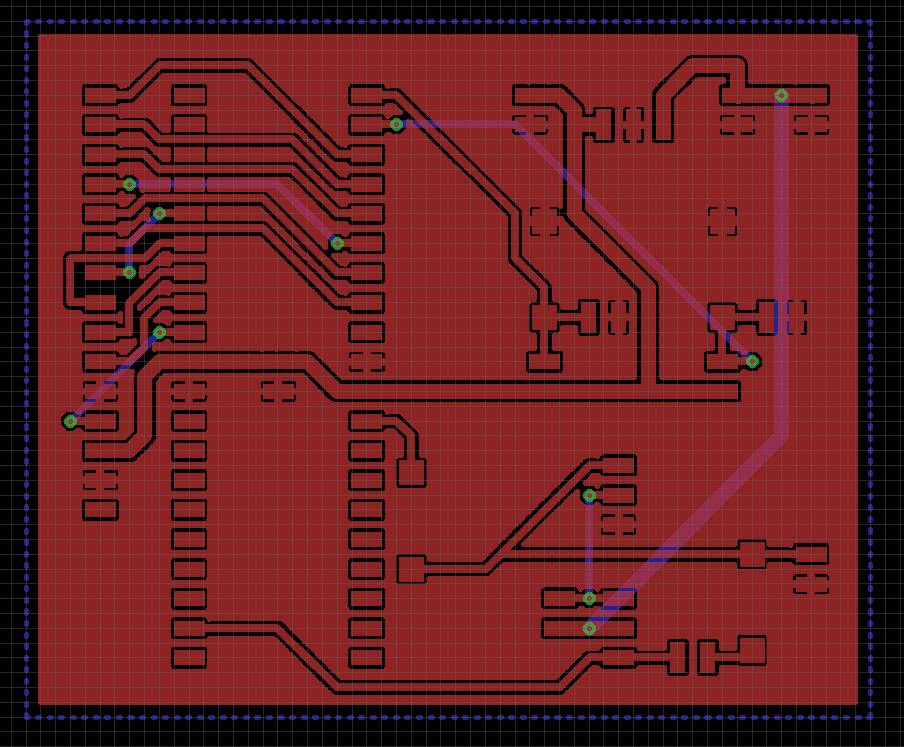

eagle, bottom layer als gnd nur
Gast #1091756
Du musst ein Polygon mit dem Netname-GND auf Bottom einrichten.
-Layer Bottom einstellen
-Zeichenen->Polygon->in der Kommandozeile GND (Netzname) eingeben
-jetzt den Polygon ziehen
-mit Ratsnest den Polygon füllen
-fertig
OP #1092026
ja gut so was habe ich schon mal probiert aber nix gebracht.
beide polygone(top, bottom) heissen GND. nun lässt sich der bottom
polygon mit rastnet gar nicht füllen(bild rechts). warum ? und das
hindert autorouter nicht daran andere signale als gnd auf bottom layer
zu verlegen.
habe bottom polygon übersichtshalber etwas grösser gemacht.
bild links vor dem routen und rechts nach dem routen.

Warum sich der bottom polygon mit rastnet nicht füllen lässt, kann ich
dir auch nicht sagen. Ist der Polygon wirklich auf bottom?
Solage du bottom für den router nicht sperrst, rutet der eben.
Versuch es mal so, setze auf Bottom mit Rect od. Polygone auf Layer
bRestrict eine Sperrfläche.
Leider geht es nicht, bottom als supply-Layer (Powerplan) zu definieren.
OP #1092188
ok. danke. das habe ich mir auch langsam gedacht...
