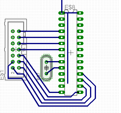

kleine Frage Eagle betreffend
Wenn die diagonalen Linien gezackelt aussehen, ist das nicht tragisch,
das liegt nur an der Darstellung und dem (nicht vorhandenen)
Anti-Aliasing.
Wenn du die Sache später hochauflösend ausdruckst (über 300 DPI) oder
gleich mit Vektoren arbeitest (GL), stört das nicht mehr.
Um die Linien und Bauteile auf dein Raster zu setzen, kannst du die
CTRL-Taste gedrückt halten, wenn das Bauteil/die Leiterbahn zum
Verschieben angewählt wird.
Steht übrigens alles in der Hilfe. ;)
