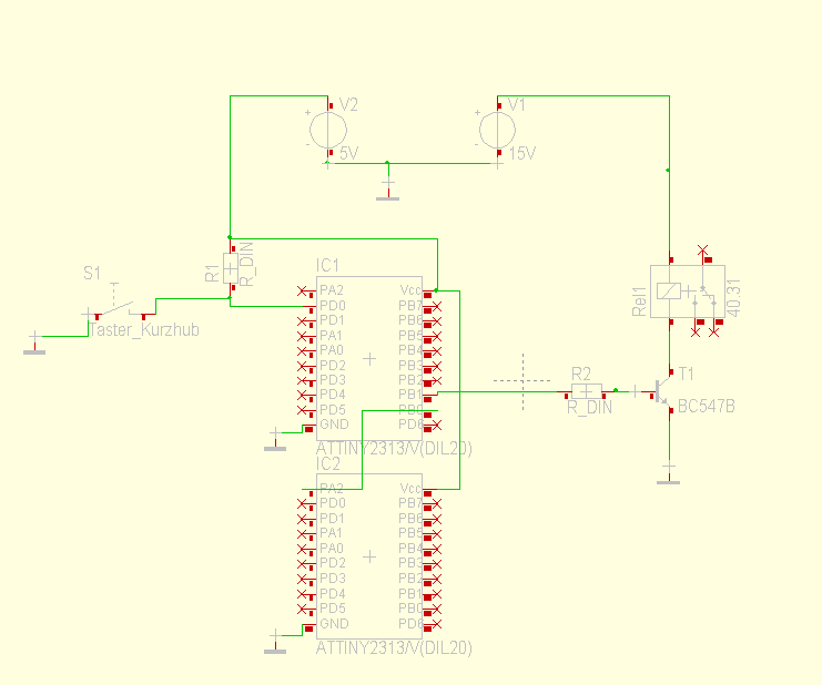

ich habe einen Attiny2313 programmiert für eine Jalousiesteuerung.
Habe ihn vorher auf einem Experimentierboard getestet.
Wenn ich dann die Schaltung an die Jalousien anschließe, funktioniert
auch alles.
Aber sobald ich irgendeinen anderen Stromverbraucher an/ausmache (zb
Licht), bekomme ich eine kurze Spannungsspitze und der uC bekommt
falsche Impulse.
Dadurch fährt er dann irgendwelche Jalousien hoch oder runter.
Die kurzzeitige Spannungspitze habe ich mit dem Oszi nachgewiesen.
Wie löse ich dieses Problem ?
Ich habe mehrere Netzteile für die Schaltung ausprobiert, jedoch kein
Erfolg.
Danke im Vorraus.
Kai

>An den Eingängen des Attinys sind nur Schalter
Sind diese hardware- oder softwareseitig entprellt? Wie sieht die
RESET-Beschaltung aus? Schaltplan?!
enprellt mit einer schleife ... is das richtig so ?
mit der hardware entprelle ich nicht, falls ich die Spannungsspitze
nicht gelöst bekomme, versuche ich Kondensatoren anzuschließen.
RESET-Beschaltung?
Anhang: Schaltplan mit einem Schalter und einem Ausgang
>>Also ich habe 2 Netzteile ausprobiert, einmal ein standart Netzteil und
>>dann noch mein regelbares Experimentiernetzteil, bei beiden messe ich
>>schon die Spannungspitze,
>Wie?
mit dem Oszi, wenn ich die time auf niedrigste stufe stelle und dann zb
Licht anmache seh ich ein kurzes Flackern.
Die Eingänge ziehe ich aus + und sobald ein Schalter gedrückt wird,
zieht er auf Masse.

Gast #1093451
und sind an den spannungsreglern auch die entstörkondensatoren dran? ist
der controller ordnungsgemäß beschaltet (laut schaltplan nicht)? sprich
abblockkondensator.

#1093461
Kai wrote:
> abblockkondensator ?
> Ja, an den Spannungsreglern sind die Kondensatoren
> nach dieser Schaltung
> http://www.ferromel.de/tronic_5.htm
>>>die erste Schaltung
Das ist die korrekte Beschaltung der Regler mit Abblockkondensatoren,
ja. Die Controller brauchen aber auch welche.
Direkt an die VCC-Pins der Controller muessen 100n keramisch. Nur an den
Reglern ist zu weit weg.
Olli

Moderator (Firma: Titel) Persönliche Seite #1093477
Wer (Mist) misst, misst Mist  ;-)
Sowas kannst du immer messen, du mußt nur wissen wie.
Der Umkehrschluss ist:
wenn du richtig messen willst, dan mußt du das Oszi richtig anschließen.
> Aber da bleibt immernoch das Problem an den Eingängen des Attinys ...
> Gibts es keine Lösung um die Spannungsspitze zu filtern vor dem Netzteil
Software-Entprellung.

Was ist bei Dir ein Standar_d_-Netzteil? Wandwarze? Trafo oder
Schaltnetzteil?
Vergiss das mit den Spannungsspitzen. Sorg fuer ordentliche Entprellung
und gut.
#1093480
R-C-Glied und nen großen Kondi? Wie groß ist denn die Spitze? Und warum
ist die so gewaltig, dass sie sich so stark auf die Schaltung auswirkt?
Ich hab es bisher noch nie gehabt, dass ich eine Schaltung mit irgendwas
Beeinflussen konnte die an einem gescheiten Netzteil hingen. Auch
Staubsauger/Fön usw. haben bisher nie auswirkungen gezeigt ich glaub
wirklich deine Schaltung ist etwas zu empfindlich im auslösen also in
der Software.
Schalt doch auch nochmal einen kleinen Kondensator in den Eingang beim
Taster. Das sollte es dann auf gescheitem High halten.
Gruß ErgoProxy

Wie hast du das Oszi angeschlossen? Wo ist der Schutzleiter vom Oszi? Wo
ist die Masseklemme angeschlossen und wie lang ist die Massestrippe vom
Oszi? Was misst du, wenn du die Tastkopfspitze direkt auf die
angeschlossene Masseklemme hältst?
