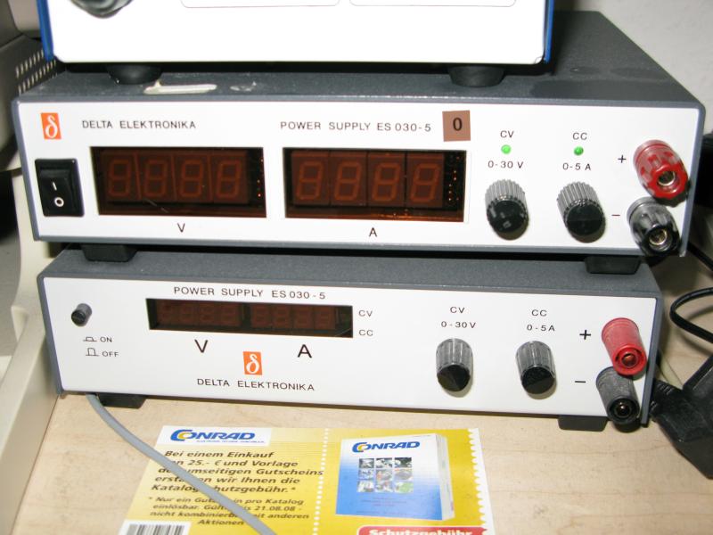

Wir haben in der Firma einige Netzteile unter anderem von HP und auch welche von Delta Elektronika. Die HP haben einen Lüfter, das nervt. Also war mein Interesse bei den "Deltas" größer. Hatte auch ein paarmal mit denen gearbeitet und sie waren wirklich gut. Sind robust (Metallgehäuse), sind leise (getaktet, aber saubere Ausgangsspannung) und sind solide gefertigt. Da sie getaktet sind, bauen sie schön klein und werden bei hoher Last auch kaum warm. Sie schaffen 30V bei 5A. Einstellbar über Wendelpotis. Auf die Anzeigen in der Front kann man sich 100% verlassen. Sie lassen sich sogar fernsteuern wenn man denn möchte. Neupreis: ca. 600 Euro. Ich habe 2 Stück in der Bucht bekommen, eines für 125 Euro und ein zweites für 160 Euro. Die Dinger verrichten hier ihren Dienst und sind 1A für das Geld. Hab mal 'n Foto angehangen. Die zwei Geräte sind aus der gleichen Baureihe, nur unterschiedliches Baujahr. Edit: Der Conrad-Gutschein soll keine Werbung sein ;-) Gruß 900ss
Wie man sieht hat das obere DE netzteil auch ordentliche Buchsen mit geringem Übergangswiderstand. Feine Sache, echt nett.

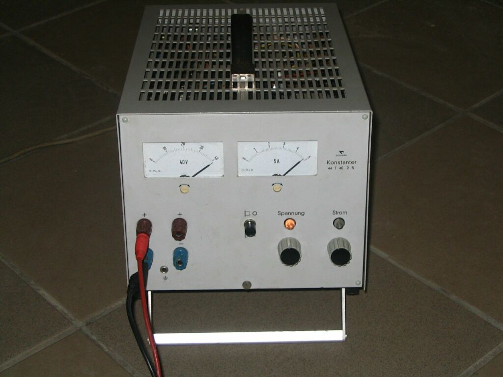

Hallo, hab einen guten "alten" Gossen Konstanter bei mir herumstehen, der zu schade ist zum Verstauben ;-)) Typ: 44T40R5 Spannung: 0-40V Strom: 0-5A Das Gerät hat jeweils eine analoge Anzeige für Strom & Spannung. Das Netzgerät wurde mittels einer Stromsenke getestet und funktioniert ohne Probleme. Ich stell mir etwa 70EUR für das Gerät vor. Bei Interesse einfach ne Mail an lexio58 schicken, meinen Account hab ich bei web in Deutschland (kann auch gerne ein Foto machen). Schöne Grüße, Alex
ein foto wäre wirklich schön und wenn du mir mal die aussen abmaße verraten könntest. hat der ne kurzschlusssicherheit? also abschaltung von strom bei kurzschluss?
#1094546
Hallo, Die Maße sind: L/B/H (cm): 35/22/21 Gewicht: ca. 13kg Soweit ich weiß, ist das Teil nicht kurzschlußsicher, werde aber morgen nochmal nachschaun. Anbei auch ein Foto von einem baugleichen Gerät.
#1095038
Hallo, zum Thema Kurzschlußsicherheit: Das Gerät kann einen maximalen Strom von 5A liefern. Dieser Wert ist mittels 10Gang-Poti einstellbar. Eine Abschaltung bei Kurzschluß erfolgt nicht. Mit Abschaltung hätte ich nur ein Wandel und Goltermann anzubieten, 50V /2A. Hier muß ich jedoch nuch das Poti ersetzen, da defekt.
AlexP wrote: > Das Gerät kann einen maximalen Strom von 5A liefern. Dieser Wert ist > mittels 10Gang-Poti einstellbar. > > Eine Abschaltung bei Kurzschluß erfolgt nicht. Hmmm.... eine Abschaltung würde doch auch sinnfrei sein oder nicht? Dafür ist ja die Stromregelung eingebaut. Der Strom wird halt begrenzt (geregelt) und nicht abgeschaltet. Guten Rutsch 900ss
#1095064
sinnfrei... hab ich mir auch gedacht... Aber es gibt auch die Möglichkeit, dass es im Fehlerfall zum Kurzschluß kommt und dann kanns fröhlich brennen. Also wenn das Gerät nur im Labor verwendet wird, wenn jemand davor sitzt - sinnfrei! Für unbeaufsichtigte Test-/Dauerläufe - sinnvoll...
Also doch evtl. ein Gerät wählen das man zwischen Stromregelung (-begrenzung) und -abschaltung umschalten kann? Dann wäre man für alle Eventualitäten gerüstet. hth, Andrew
#1095417
So ein Schmarrn. Der Strom wird auf den eingestellten Wert begrenzt, nicht abgeschaltet. Wenn 5A zuviel sind, stelt man halt 100 mA ein. Oder was auch immer. Dazu ist doch die Strombegrenzug da.
Und wenn ja nach Laboraufgabe Begrenzung oder Abschaltung vorteilhafter sind? Was macht man dann? eben!
