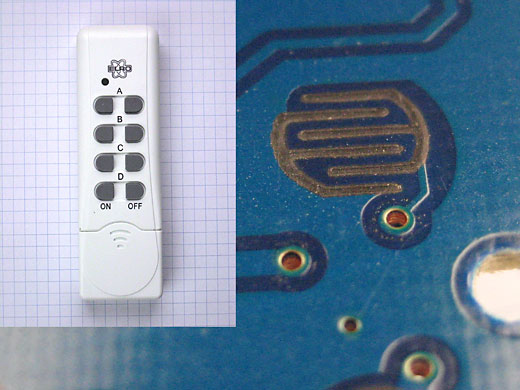

Grade mal zusammengelötet:
AVR steurt Funksteckdosen mit Handsender aus dem Baumarkt. Die Tasten in
der Fernbedienung ziehen 12V über einen Haufen Dioden nach Masse. Mit
einem 2803 habe ich die Pegelanpassung an den Atmel gemacht. Geht prima.
Ich wollte mir nicht die Mühe machen, das Protokoll zu coden, deswegen
diese Schnellösung. Genauer gehen diese Links an die Sache dran:
