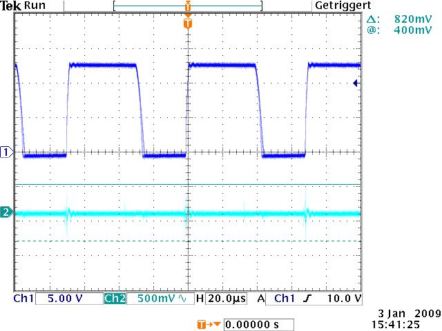

Channel 1: MAX621 H-Bridge Ausgang zum entstörten Motor (Leerlauf ca
2A).
Bleigel Akku 12V aus USV. 4 x SB530 als Freilaufdioden und eien
Überspannungsschutzdiode (15V), Brückeversorgung  mit 3 x 4700µf
gebuffert.
Channel 2: 5V Versorgung Labor Netzgerät gemessen am Ausgang
Mit Minus an Akku.
Was mich stört, sind natürlich die Schaltpulse auf der 5V Versorgung.
Die bereiten zwar im Betrieb am µC keine Probleme, aber unsauber ist es
schon.
Mit Optoisolierten Eingängen (Potentialfrei) sind immer noch die
Einschaltspitzen da.

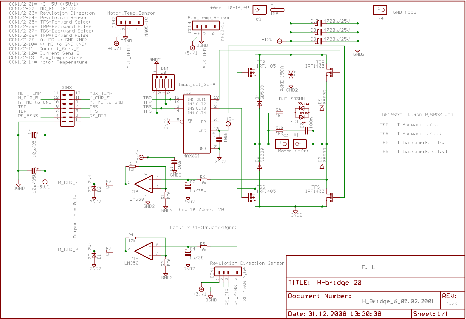

Das sieht für mich erstmal wie Störungen durch das Umladen von
MOSFET-Gates aus. Ungünstige Masseführung auf der Platine? Ich denke
nicht, daß Du die Störungen auf der 5V Leitung sondern auf der Masse
suchen mußt, da dies die einzige Verbindung ist, die alle ICs, Treiber
und MOSFETs teilen. Daher sollte die Masse für die H-Brücke und die
Steuermasse(n) sternförmig an die Versorgung geführt werden.
Stimmt das: DGND und GND2 sind nirgends miteinander verbunden?
> ...und die Steuermasse...
Welchen Potentialbezug haben TBP ... TFS?
Wo sind deine Messpunkte? Wo sind Masseklemme und Prüfspitze angeklemmt?
Was passiert, wenn du nur mal auf der Masse misst?
(Also Masseklemme vom Oszi an Masse, und Prüfspitze an entfernterne
Massepunkte halten)

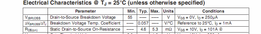

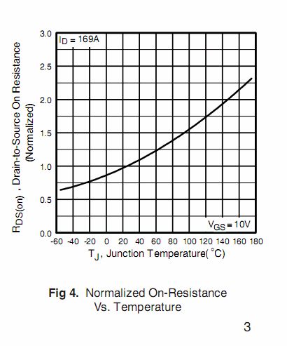

Es wird dir übrigens schwerfallen, den Strom über dem RDSon der unteren
Mosfets zu messen. Da gibt es starke Exemplarstreuungen. Im
schlechtesten Fall ist er 5,3mOhm.

Die Verbindungen zwischen den IRF's so kurz wie möglich sind. Die DGND
5V und GND2 sind am Minus des Akku's. Aber ich sehe, das meine Masse
noch Überarbeitungswürdig ist.
