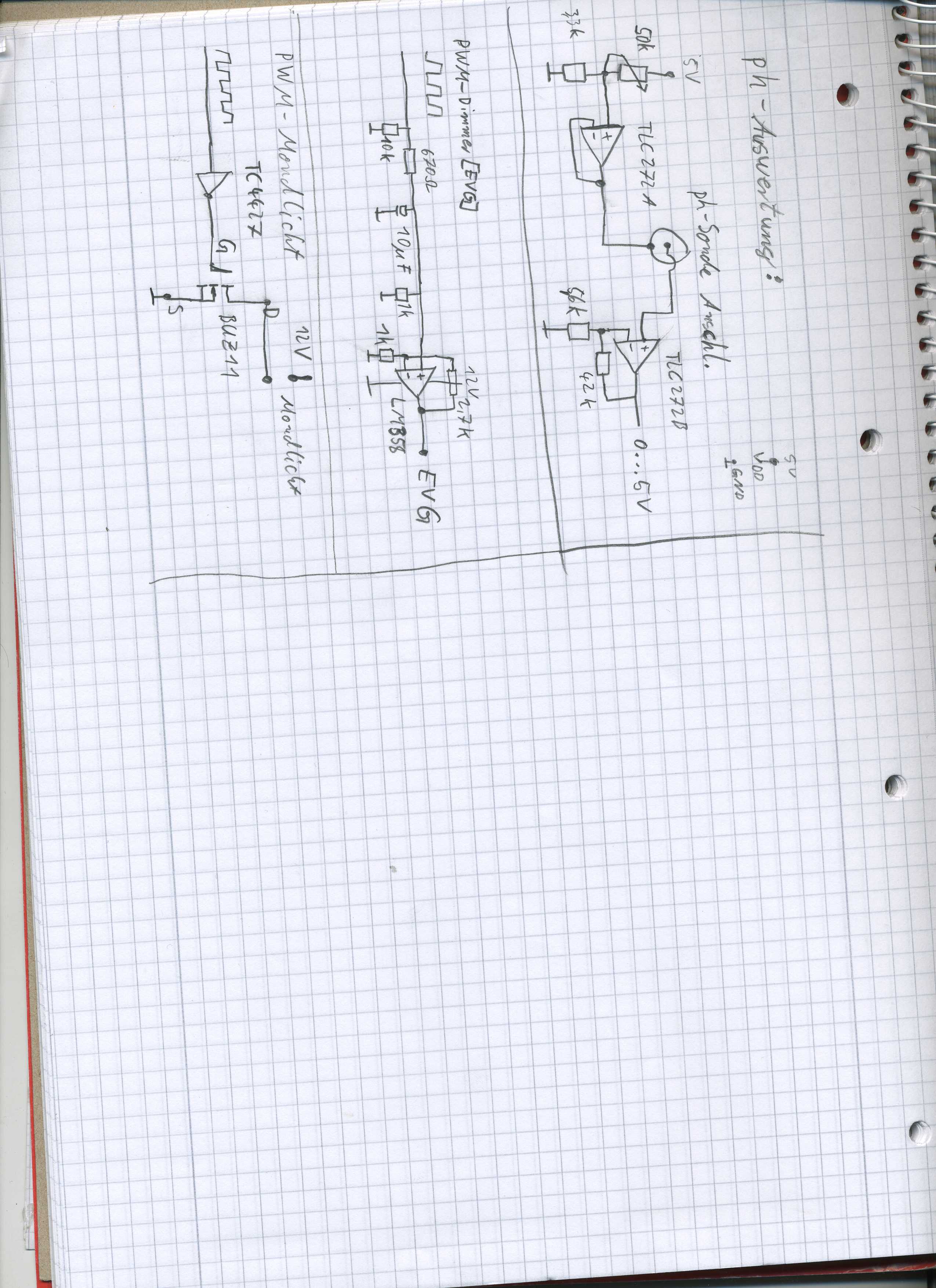

von Eddy C. (chrisi)
Steht da:
Bedienung über LCD, Cursortasten und Direkttasten für Schalt- und
Dimmkanäle (wichtig bei der Aquariumpflege)
Dimmen/Schalten/Zeitsteuerung der Neonröhren über 1-10V
Dimmen/Zeitsteuerung von Mondlicht (LED-Leiste), Mondphase geplant
Schalten/Zeitsteuerung von CO2, Pumpe, Heizung
Messung/Regelung/Überwachung von Temperatur und CO2
Uhrzeit per DCF77
Serielle Schnittstelle für später mal zur Steuerung/Diagnose per PC oder
Auslesen der Daten per Webserver.
Ausgänge:
- Steckdosen für Heizung, Pumpe, Neonröhren, CO2-Ventil, 1-10V
Dimmspannung für Neonröhren, Anschluß 0-12V für Mondlicht
Eingänge:
- Temperatursensor (10kOhm NTC), pH-Sonde, DCF77
Sonstiges:
- RS232-Anschluss
Im Anhang der Schaltplan.
von D. S. (jasmin)
Drehgeber und DS 1820 wären m.E. idealer.
Die 12 Volt wären auch einsparbar, bei 5 V Relais oder elektronischen
Schaltern mit 0 Durchgangserkennung und galv. Trennung.
Dann für die RS 232 einen "echten" Max 232; macht weniger Probleme.
Temparatur wäre dann auch via PWM schön regelbar, obgleich eher
unkritisch bei der Trägheit von viel Litern Wasser..
Eine RTC a la DS 1307 sollte auch obligatorisch sein, damit nach
Spannungsabschaltung ein sofortiger Wiederanlauf ohne Neuprogrammierung
/ warten auf DCF Signal möglich.
Wenn DCF fehlt, dann bekommt das Design Probleme beim Anschalten, weil
die Zeit nicht bekannt ist....
Dietmar
Kann man machen. Ich fand es interessant, mich mit NTCs zu beschäftigen,
insbesondere die Approximation der Messkurve durch einen Polygon.
Naja, ich brauche auch 12V für das Mondlicht, sowie 1-10V. Relais mit
höherer Spannung brauchen die gleiche Energie(!) wie welche mit
niedriger Spannung.
Da habe ich absichtlich darauf verzichtet, wie im gesamten Design keine
Schaltwandler verbaut sind. Der Grund ist eine saubere Versorgung für
den Messkreis.
Richtig. Temperatur macht der typische Aquarianer mit einer
Bang-Bang-Regelung, die Heizstäbe arbeiten halt so. In der Software ist
die Hysterese in Grad einstellbar.
Bei mir dauert das mindestens 3 Minuten, das sollte aber nicht stören.
Auch korrekt. Beim Hochfahren geht das Gerät in einen Safemodus, der
auch mehrere Stunden dauern darf. Man muss halt abwägen, ob einem der
Aufwand den Nutzen wert ist. Ich gehe einfach davon aus, dass Strom weg
und DCF77 weg sehr selten vorkommt.

von Sascha G. (sash)
Sodele....
Nachdem gerade die Unterlagen einscannen wollte, musste ich mit
Ernüchterung Feststellen, dass auch diese nicht vom Wasser verschont
blieben.
Habe deshalb gerade mal schnell die Schaltungen neu aufgezeichnet.
...fast Vergessen.
Die Pin-Belegung des µC's.
Viel Spaß beim Layouten
Sascha

von Herbert (Gast)
Hi Sascha,
könntest Du mir sagen, was die Spule? (L1 zwischen VCC und AVCC)
bewirken soll, oder ist das ein EMI-Filter?
Gruss
Herbert
von gerd (Gast)
lowpass filter... lässt sich in den AVR Datenblättern nachlesen (wenn
ein ADC vorhanden ist). Z.B:
http://www.atmel.com/dyn/resources/prod_documents/doc2466.pdf
Seite 212/213
- gerd
