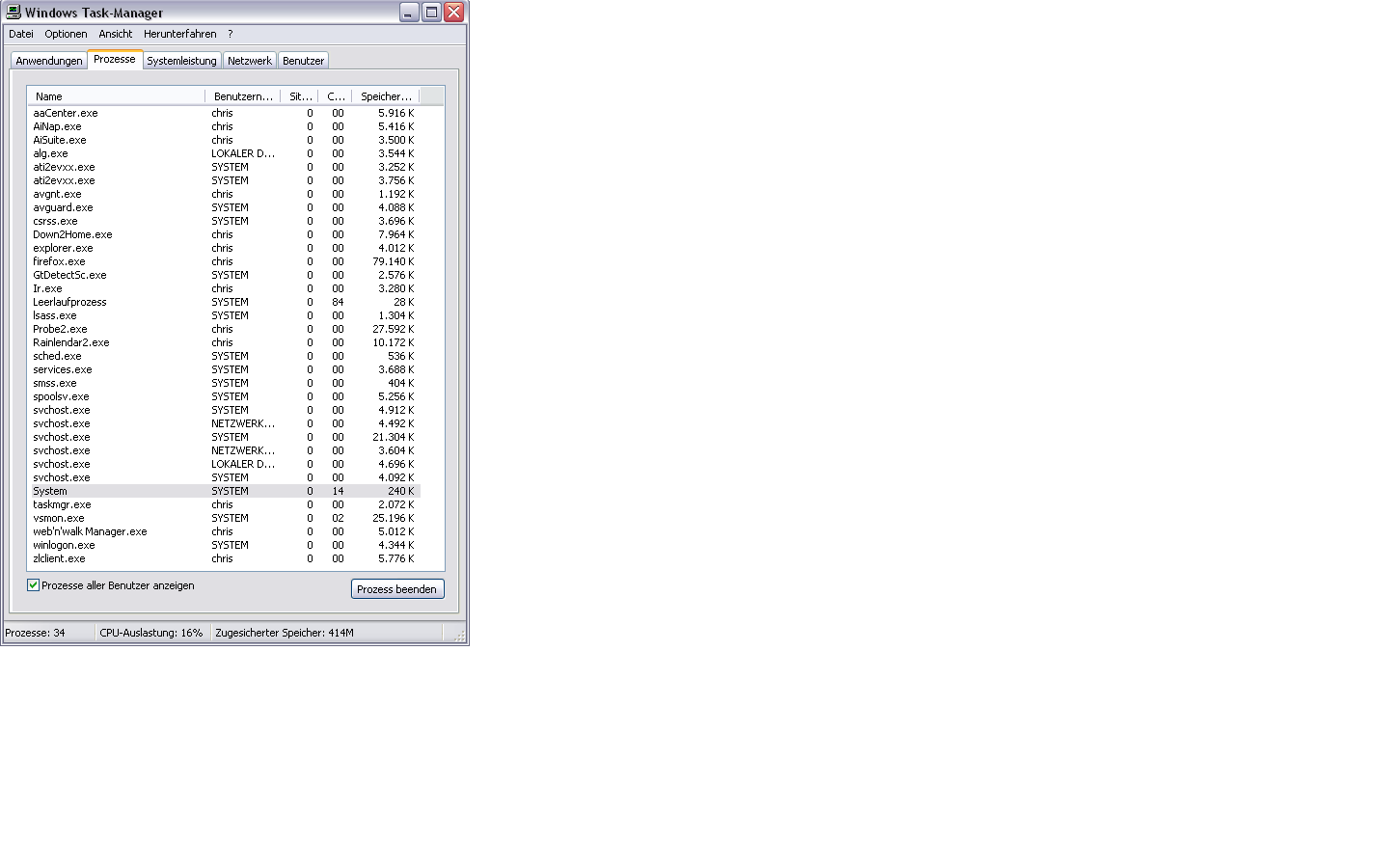

Frage zu den Prozess "System"
Gast #1098370
guten tag
komm ich gleich zur frage, im taskmanager gibt es den prozess "System"
(verwaltet als was den kernel betrifft) nun, warum hat der eine
auslastung von immer 25% im leerlauf ?????
alle anderen prozesse dümpeln so um 0% und auch mal bei 1-2% umher aber
nur sehr kurz.
bei meinen laptop wird dieser mal von 1% genötigt.
dieser prozess nutzt auf beiden rechner jeweils 240kb und das sollte
normal sein.
System
Intel Quadcore 9400
Asus p5q3
Graka Ati 4870 1GB
3GB Ram
würde mich einfach interessieren was da los ist
gruß chris
Gast #1098383
Machde doch mal nen Virenscan, eventuell hast du dir was eingefangen.
Einige Viren laufen ebenfalls im Hintergrund und lassen den
System-Prozess quasi die Arbeit für sich tun. Ein Anzeichen ist daß
dieser Prozess immer recht viel Rechenleistung schluckt auch wenn sonst
nichts am PC gemacht wird.
Gast #1098399
jep ist ja schon passiert, ab er nix gefunden und im internet meinen der
ein oder andere den indexdienst von MS abschalten gesehen, getan hat
aber bei mir zu keinem erfolg geführt.
danke für die hilfe
Gast #1098578
fehler hab ich wegbekommen!!! die mitgelieferte software von asus
ai-suite,
pc-probe2 hatten wohl beide ein problem da das aacenter.exe 2mal aber
mit unterschiedlichen versionsnummern geinstet war, also deinstalliert
neustart.
nächstes problem ich10 SMbuscontroller, gelbes ausrufezeichen
(nicht gekennzeichnet als ich10 SMbuscontroller sondern als
82801 jib smb-controller 3A30...) treiber aktualisieren und zwar immer
die letzten punkte auswählen -> ich10 SMbuscontroller wählen
installieren läuft, neustart.
dann software neu installiert problem behoben.
warum sich der ich10-smbc bei deinstallaition selbst mit abgeschoßen hat
kann ich nur vermuten, da dieser für das systemmanagment zuständig ist.
darüber wird die temp, cpu-spannungen und all sowas ausgelesen und die
sw nutzt wahrscheinlich diesen bus und bei der alten installation ist
irgendwas schief gegangen.
EPU-6-engine kann man nur nutzen wenn im bios der ia-tweaker auf auto
gestellt ist, leider werden dann gewisse einstellungen wieder auf auto
gestellt.
naja hawa wir wieder was dazu gelernt
mars danke für die hilfe
