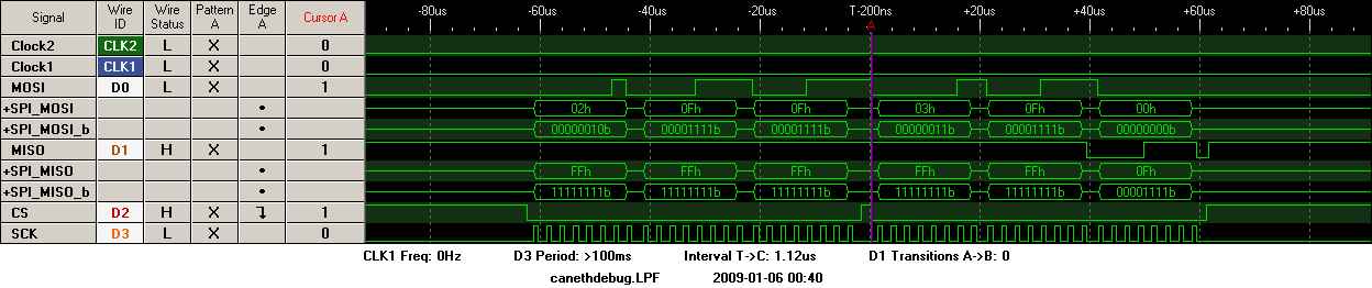

ich habe folgendes Problem mit der Implementierung eines SW SPI's
basierend auf der Appnote 320 von Atmel: Beschreibe ich ein Register des
Slave (bei mir MPC2515) und lese es direkt danach wieder aus, bekomme
ich einen Wert der doppelt so groß ist wieder zurück. Der Interpreter
des Logicanalysers zeigt allerdings den richtigen Wert an. Wird da
irgendein Register in der Assembler Routine einmal zu viel geschiftet?
Hier der Aufruf in der Funktion:

i enthält nach dem aufruf den Wert 30
Hat jemand irgendwelche Ideen?
