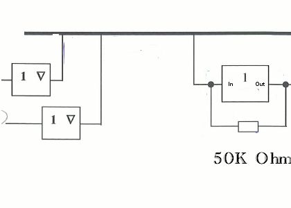

Der nichtinvertierende Treiber ist rückgekoppelt mit seinem eigenen
Signal. Somit kann sein Eingang nie floaten, sondern wird durch den
Ausgang auf dem letzten Pegel gehalten. Nur ein stärkeres Logiksignal,
als das rückgekoppelte Signal am Eingang, kann den Treiber umschalten
lassen.

Travel Rec. hat Recht:
Was zum Verständnis wichtig ist, ist das der Ausgang des Bus-Keepers
im Bild rechts ist, der Bus selber also nur eine schwache '1' sieht.
Wenn der Ausgang (im Bild Bus-Keeper.png) eine '1' ausgibt, und alle
anderen Teilnehmer hochohmig sind, wird die '1' von der
Bushold-Schaltung gehalten, kann aber leicht von einem anderen Ausgang
auf '0' gezogen werden (und umgekehrt).
