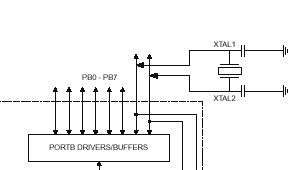

Macht das hier eigentlich was aus das auf PB6 XTAL1 und auf PB7 XTAL2
liegt?
Gast #6234
Ich denke das macht nichts aus. Du könntest PB6 und PB7 aber nutzen wenn
du den internen Oszillator statt den Quarz benutzt. Dafür musst du die
entsprechenden Fuse-bit programmieren. Dann kannst du die gleiche
Pinnbelegung nehmen wie in der AN.
Sorry wegen der falschen Behauptung zur AN 335 die ja doch mit deinem
Teil arbeitet. Ich hab da was durcheinander gebracht.
Gruß Bernhard
Gast #6235
Peinlich, peinlich peinlich - mein letztes posting war auch wieder nur
Müll. Das Atmel behauptet, der Port B beim Mega8 ist ein echter 8 Bit
i/o, ist eine glatte Lüge. Ein paar Seiten weiter steht die Wahrheit PB6
und PB7 können anstelle des Quarzes nur für nen Teimer genutzt werden ..
Sorry

Nein, kein Lüge
Port B Mega8 PB6 und PB7 sind echte i/o ?
Gast #6239
Port B Mega8 PB6 und PB7 sind echte IO, wenn external Quartz/Clock oder
Timer-Input nicht verwendet wird.
Hast Du das neueste Datasheet ?
In meinen steht unter Revisions:
12. Corrected PB6 and PB7 in “Alternate Functions of Port B” on page
56.
