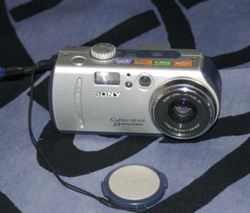

sorry hatte ich vergessen:
ACX309AK-1
047PBOT
leider kann ich die genau Typenbezeichnung nicht mehr ermitteln. Optisch
aber verleichbar/identisch einer Sony Cyber-shot DSC-P50 (siehe Anhang)
