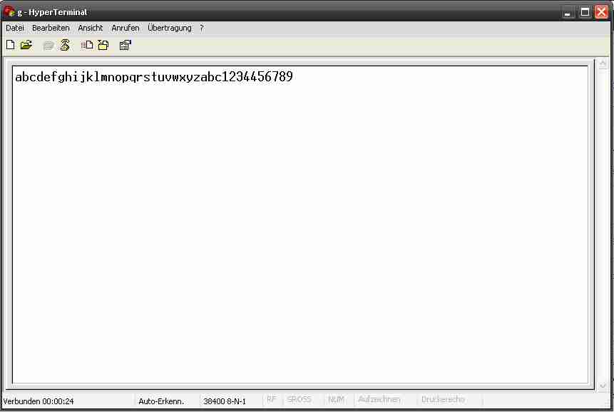

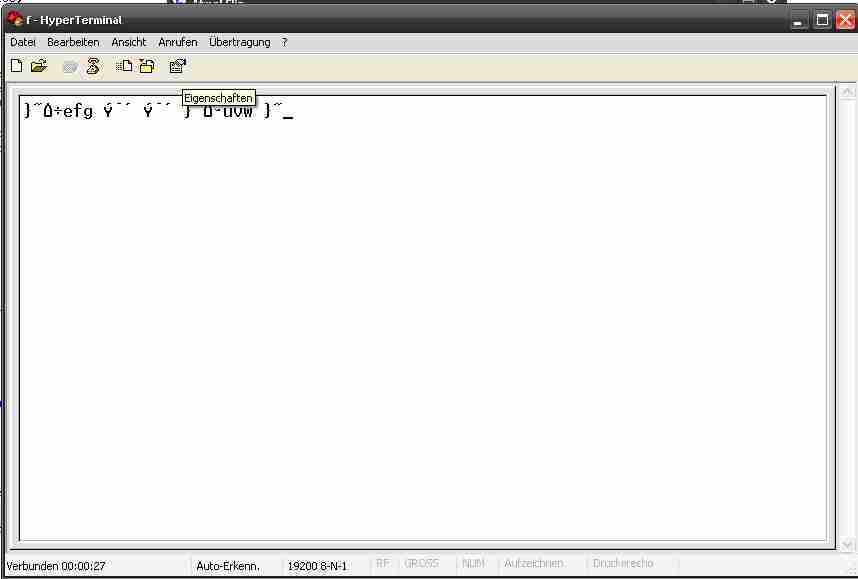

von Stefan S. (stefan0784)
Hi Leute,
ich schreib euch nochmals wegen meiner Seriellen Schnittstelle.
Ich betreibe meinen µC mit 24MHZ.
Ich bekomme jetzt zwar eine Übertragung zustande - jedoch kommt entweder
nur Müll an an meinem Hyperterminal oder ich sehe gar nichts.
Hat jemand schon Erfahrungen mit 24MHz und serieller Datenübertragung?
(Timerwerte usw.)
Wäre nett wenn Ihr mir weiterhelfen könnt.
Kann es sein dass die 24MHz nicht am besten geeignet sind für die
serielle Übertragung? Der Fehler der beim Auf- bzw. Abrunden entsteht
ist doch schon relativ groß.
Hab mir die Tabelle mal runter geladen für UART und da wäre am besten
der Quarz mit 22,1184MHz geeignet.
Danke schon mal für eure Hilfe!
MfG
Natürlich hab ich schon selber gerechnet - aber wie gesagt - hab bis
jetzt keine Baudrate gefunden mit der die serielle Übertragung
funktioniert. g
Ich schreib mal meinen Code mit dem ich die serielle Schnittstelle
teste. Das komische ist dass ich ein Zeichen im SBUF empfange - jedoch
empfange ich definif nicht das Zeichen auf dem Mikrocontroller das ich
aus dem Hyperterminal sende. Das komische daran ist dass wenn ich das
gesendete Zeichen zurückschicke - das Zeichen wieder korrekt dargestellt
wird. Allerdings kann ich keine Großbuchstaben über Hyperterminal senden
- die werden nicht erkannt. (komisch)
In dem Code frage ich erst einmal ab ob überhaupt ein Zeichen in SBUF
geschrieben wird. Dann habe ich versucht ob das Zeichen korrekt gesendet
wird - was allerdings nicht der Fall ist. Hab dann noch versucht ein
kleines 'a' == 0x61 zu senden. Jedoch kommt dies auch nicht richtig an.
Daher gehe ich davon aus dass ich irgendwelche Timing-Probleme habe.

von Ralf (Gast)
na dann gucken wir uns doch die Sache mal gemeinsam an :)
Ich empfehl dir, den Anhang ausgiebig zu lesen, der ist allemal besser
als der Scheiss, den Atmel Datenblatt nennt.
Ich gehe davon aus, das im Hyperterminal 38400, 8n1 und kein Handshake
eingestellt ist. Desweiteren nehme ich an, dass der X2-Mode deaktiviert
ist, und das Bit SMOD in Register PCON nicht gesetzt ist. Diese beiden
Einstellungen beeinflussen nämlich den Clock, den der UART bekommt.
Wie erkennst du das? Ausgabe aufs Display, oder wie?
> Das komische daran ist dass wenn ich das gesendete Zeichen zurückschicke -
> das Zeichen wieder korrekt dargestellt wird.
Das ist aus deinem Code aber nicht ersichtlich. Dort schickst du bei
jedem Zeichen ein 'a' zurück.
Ja, komisch... Kann ich mir grad nicht erklären, aber hängt sicherlich
mit den anderen Problemen zusammen, kriegen wir schon hin...
> Hab dann noch versucht ein kleines 'a' == 0x61 zu senden. Jedoch kommt
Jetzt blick ich es sowieso nicht mehr, weil einmal sagst du, dass das,
was du sendest, wieder korrekt zurückkommt, Großbuchstaben wiederum
gehen aber trotzdem nicht, und das Senden eines festen Wertes geht gar
nicht. Was denn nun?
Also, mal der Reihe nach:
fOsc = 24 MHz
Baudrate = 38400
BRG: Timer 1, 8-Bit Autoreload
Nach der Formel:
Baudrate = ((2^SMOD) / 32) * (fOsc / (12 * (256 - TH1))
ergibt sich:
Baudrate = 1 / 32 * 24000000 / (12 * (256 - 246)
         = 6250
Das deckt sich nicht mal ansatzweise mit deinen gewünschten 38400
(vorbehaltlich, dass ich mich nicht verrechnet habe :)
Wenn ich TH1 mit 253 ansetze, komme ich auf etwa 20000 Baud, bei 254
komme ich auf 31250 Baud. Selbst mit gesetztem SMOD Bit kommst du auf
Werte, die die 3%-Toleranz der Baudrate sprengen, wenn die
Geschwindigkeit so hoch angesetzt ist.
Setz die Baudrate mal wie in der Tabelle angegeben auf 4800 Baud, d.h.
angegebener Reloadwert für 12MHz verwenden, und mit 9600(!) Baud im
HyperTerminal arbeiten, weil du ja nicht 12, sondern 24 MHz hast.
Eine weitere Alternative wäre, den Timer 2 anstatt Timer 1 zu verwenden,
damit bekommst du es vielleicht hin.
Ralf
So - hab mir jetzt mal nen Quarz mit 22,1184 MHz besorgt.
Hab aber genau die gleichen Probleme.
Setz jetzt mal meinen Code für 19200 Baud rein. Im Anhang gibts nen
Shortcut vom Hyperterminal. Hab da einfach mal das Alphabet eingetippt.
Das Echo vom µC siehst Du ja auf dem Bild.
So langsam hab ich die Befürchtung dass es nicht an meinem Quarz oder
Timing liegt sondern an nem Bauteil meiner Platine.
Hab jetzt dann auch mal noch nen Test gemacht mit der doppelten
Baudrate.
WIe vorher gibts im Anhang das Echo vom Hyperterminal.
Ich kann zwar kleine Buchstaben senden - empfange diese auch wieder
zurück - allerdings kann ich keine Großbuchstaben senden. Wenn ich dann
meine Code dahingehend verändere dass ich ein bestimmtes Zeichen abfrage
funktioniert das ganze nicht mehr.
So langsam bin ich mit meinem Latein am Ende.

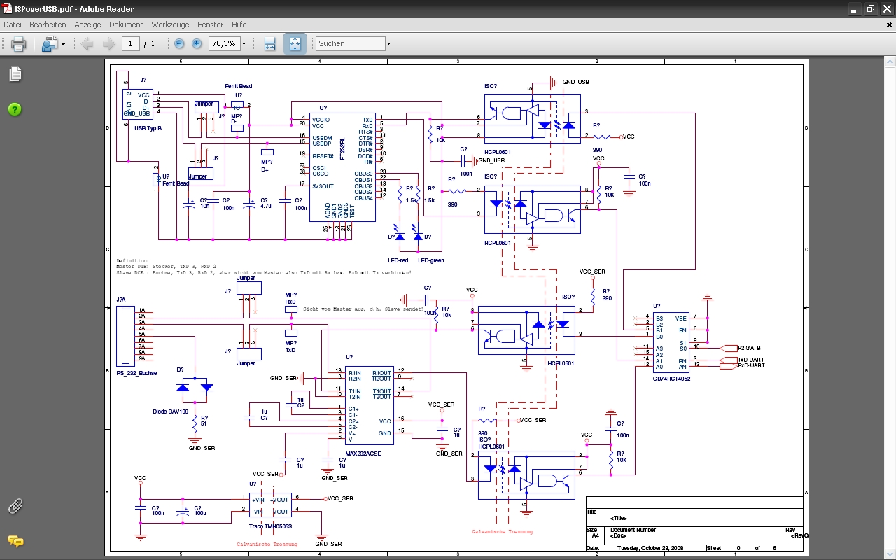

IM Anhang häng ich mal unser Schaltbild von unserer Seriellen
Schnittstelle rein. Über Pin 2.0 schalten wir zwischen USB und RS232.
Ich probier jetzt mal noch ein anderes Testboard von nem Kollegen - die
haben nur die RS232 Schnittstelle drauf und nicht wie wir USB und RS232.
Dann kann die HardwareSeite mal abchecken - nicht dass ein Bauteil auf
unserer Platine nicht mitmacht!
Danke schon mal für euer reges Interesse und eure zahlreichen Tipps und
Tricks.
Unser Schaltbild noch!

von Ralf (Gast)
> Hab nur 2 Pins am Port 2 frei an denen ich die LEDs habe.
Wenn du munter P2 komplett beschreibst, dann brauchst du dich nicht
wundern.
Ersetz das Schreiben vom Port 2 mal durch:
P2_x = z; //1. freies Bit mit Zustand z beschreiben
P2_y = z; //2. freies Bit mit Zustand z beschreiben
Ralf

Bei der Galvanischen Trennung hast du ein VCC VCC_SER Problem beim
zweiten Koppler von unten.
Und die beiden oberen Verstehe ich garnicht was die sollen.
Also funktionieren tut jetzt alles - Hardware war bzw. ist definitiv
nicht das Problem. Könnte aber sein dass auf dem Schaltbild dass ich
oben eingestellt habe noch ein Fehler ist denn wir aber in der jetzigen
Version ausgemerzt haben. :-)
