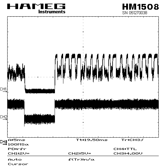

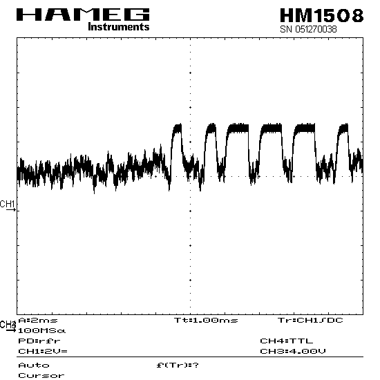

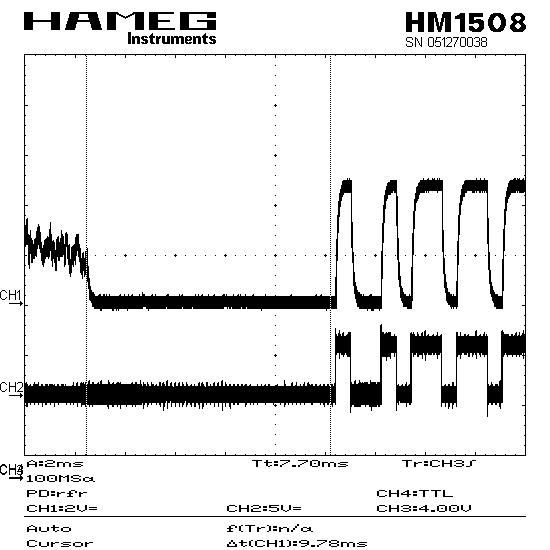

Moin moin! Auf dem Weg mit den RFM12 zu experimentieren, hab ich heute als Zwischenziel schon mal Funksteckdosen zum "klackern" überredet. Um das Signal aus dem vorhandenen Handsender zu locken, kann das RFM12 auf "externes Filter" gestellt werden und am CFIL-Pin mit dem Oszi oder LogikAnalyser den Code abgreifen. (Funksteckdosen-Handsender.png) Am RFM12 das Senderegister deaktivieren und dafür den FSK-Eingang benutzen. Damit habe ich die Sendesequenz nachgebaut. Oben im Bild (Funksteckdosen-Nachbildung-1.png) die Empfängerseite (Rauschen, 10ms Trägersignal auf "0", dann Modulation über den FSK-Eingang (Channel2) ). Allerdings ist die Funksteckdose hier überhaupt noch nicht drauf angesprungen. Da im ersten Bild zu sehen ist, das die Einsen eindeutig gesendet werden, die Nullen aber eher Rauschen sind, habe ich anstelle die Nullen moduliert zu senden, während dieser Zeit einfach den Träger ausgeschaltet. (Funksteckdosen-Nachbildung-2.png) Funktioniert.

Gregor B. wrote: > Da im ersten Bild zu sehen ist, das die Einsen eindeutig > gesendet werden, die Nullen aber eher Rauschen sind, habe ich anstelle > die Nullen moduliert zu senden, während dieser Zeit einfach den Träger > ausgeschaltet. Das liegt vermutlich daran, dass die Funksteckdosen OOK verwenden, die RFM12 dagegen FSK. Also eigentlich sind die RF12 nur eher schlecht für sowas geeignet. Der RF02 sollten da besser sein, da diese auch OOK können.
