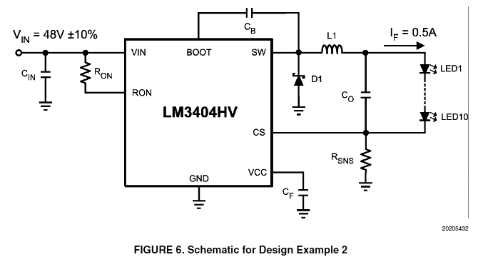

Hallo!
Ich verwende den LM3404HV um mit ihm 10 Luxeon Rebels zu betreiben. (miz
700mA) Die Leds leuchten auch schon. Jedoch fliesen zu beginn nur ~100mA
durch sie hindurch. Danach steigt der Strom langsam an, bis nach einigen
Sekunden ~160mA fließen. DANN jedoch bricht der Strom immer wieder ein
und du LEDs beginnen zu flackern. Jemand eine Idee?
Habe dem LM3404 einen kleinen kühlkörper spendiert und er wird auch
merklich warm. Der DIM-Eingang wird auf 3.5V gezogen. Die 10 Leds sind
in Reihe.
Hier die sonstigen Daten:
Vein=48V
Vaus=10x3.5V
L=330uH (http://www.farnell.com/datasheets/116346.pdf)
D1 ist für 60V und 3A ausgelegt
Cin=2.2uF
Cout=0.1uF
Ich habe bei der Spule mal den Link zum Datenblatt dazugepackt. Liegt da
vllt der Fehler?
Hoffe mir kann jemand helfen... Bin langsam wirklich am verzweifeln....
lg Till
noch als Randinformation: das Flackern beinngt nach circa 30-40sek...
dann gehen alle 0.5-1sek das licht aus... also kein sehr schnelles
flackern... :)
keins der bauteile wird aber übermäßig warm... (auch der lm3404 nicht)
vorallem fließt ja noch kein sehr großer strom... :(
"The 1400 Series is suitable for many power supply and other general
purpose filtering applications."
Ist das eine Filter- oder eine Speicherdrossel?
Welche Messgeräte hast Du ? Oszi? mit CurrentProbe?
Sind die 48V stabil?
Foto des Aufbaus?
okay super danke! ich glaube auch das es an der spule liegt... das
mysteriöse blinken kam von einer kaputten led und ist nun behoben...
jetzt steigt der strom nach einigen sekunden sogar schon auf 300mA...
werds einfach mal mit einer anderen spule versuchen...
