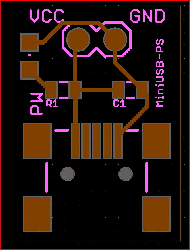

ich habe mal wieder eine kurze Frage:
Ich habe meine Platine fertig geroutet, und durch den CAM-Prozessor
laufen lassen, aber wenn ich mir nun die gerberdateiein mit Viewplot
ansehe, dann sind alle Pads in denen eigentlich ein Bohrloch sein sollte
ein ausgefüllter Kreis. Sollte da nicht eigentlich nur ein Kringel sein
und in der Mitte ein loch? So habe ich das nämlich bisher immer gesehen
bei allen tutorials für eagle.

Filme aus Gerberfiles werden mit Blendenscheiben belichtet und
die Symbole haben naturgemäß keine Bohrungen weil das vom
normalen Fertigungsprozeß ohne Bedeutung ist. Wenn du kontrollieren
willst ob Bohrungen vorhanden sind schau dir den Drillplan an.

Ich würde meine Platinen ja auch gerne industriell fertigen lassen...
Nur wenn ich die hochlade, sind keine Borlöcher zu sehen in den pads,
aber so wie ich das bis jetzt verstanden und in dem sparkfun Tutorial
gesehen habe, sollten da löcher sein oder vertue ich mich da?
Dann übergibst du deinem Leiterplattenfertiger die Bohrungen als
Excellon-Datei.  Die Kupferflächen bekommen keine ,,Bohrung'', wofür
auch?  Worst case hättest du sonst auf Grund leichter Toleranzen in
der Fertigung sonst nämlich an einer Stelle kein Kupfer, obwohl da
welches sein sollte (weil der Bohrer ganz leicht daneben gebohrt hat).

Was für den Platinen-Fertiger noch schlechter wäre, ist dass ihm dabei
der Bohrer verkanten und abbrechen könnte :-(
Der bohrt lieber in eine ebene Kupferfläche statt an eine Kupferkante.
Und das tut er, indem als erster Arbeitsschritt in die komplett mit
Kupfer beschichtete Platine gebohrt wird.

Ok Danke, dann hat sich das für mich erledigt. Ich häte nicht gedacht,
dass der durch das Kupfer bohrt. Aber wenn ich mir das so überlege,
macht das eh kaum einen Unterschied, denn das FR4 ist ja auch kein
Pappenstiel.
Hab mich halt nur gewundert weil bei dem Sparkfun Tutorial Löcher bei
Viewplot angezeigt wurden.
