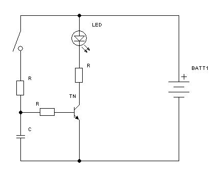

ich such eine Schaltung, bei der ich einen Taster hab und eine LED hab,
und wenn der Taster (mit mehrfach drücken oder einmal drücken) ein paar
sekunden gedrückt ist, die LED dann 5sekunden oder so leuchtet.
Wie macht man sowas?
Ich denke mal mit einem Transistor und ein paar Elkos, ist nur die
Frage, wie genau...

Da geht das Licht doch langsam an, "ich". Den Kondensator parallel zum
Schalter und statt des Kondensators gegen Masse einen Widerstand, damit
der Reststrom des Elkos den Transistor nicht schon öffnet.

9V Batterie, LED-Vorwiderstand 360 Ohm, Ladewiderstand z.B. 100 Ohm,
Elko 470µF, Basiswiderstand 100 kOhm aufwärst und testen (abhängig von
Stromverstärkung Transistor und Leuchtdauer).
