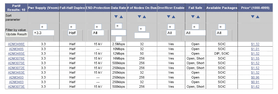

Hallo zusammen.
Gibt es für den RS485 Driver 75176 eine Alternative mit 3,3V Versorgung
statt 5V oder einen anderen Kniff?
Muss so NUR für einen einzigen 75176 IC einen Spannungsregler von 24V
auf 5V spendieren.
Die restliche Hardware läuft wie sonst üblich auf Vcc = 3,3V mit dem
obligatorischen Regler von 24V auf 3,3V.
Ralfo
Ja, z.B. von Maxim. Habe leider die Bezeichnung gerade nich zur Hand.
Ist in der entsprechenden Produktkategorie über die parametrische Suche
zu finden.
Erstmal Danke für die Antworten.
Habe zusätzl. den LTC1480CS8 von LinearTechn. gefunden. Ist auf den
ersten Blick kompatibel, aber 15x so teuer ( zwischen 3-4 EUR/Stck ) -
wen wundert es, wenn dieses Teil nicht populär ist.
Der zusätzliche Regler ist somit die wirtschaftliche Lösung, wenn es
nicht z.B. auf den Platz ankommt.
