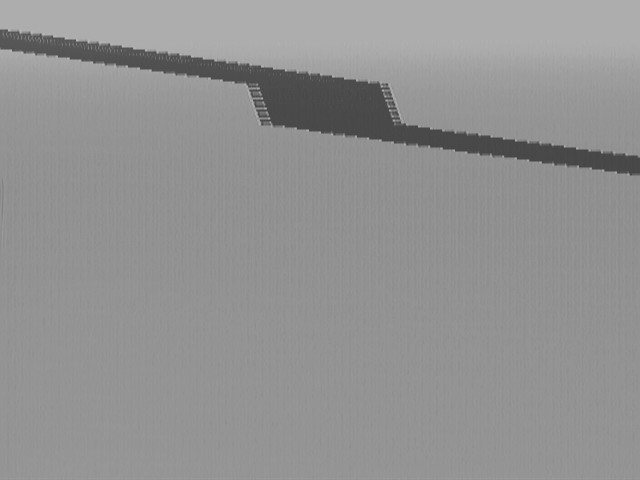

Ich versuche den ADV7171 von Analog Device zum leben zu erwecken. Dies
tu ich mit einem fpga der einen BT-656 Byte-strom erzeugt. Dieser
Daten-strom wurde mit einigen internet Seiten wie
http://www.spacewire.co.uk/video_standard.html abgeglichen und scheint
io zu sein.
Das Problem ist nun das ich wie auf dem Bild zu sehen ist, einen
schwarzen Streifen habe der sich quer durch das Bild zieht. Die Ausgabe
ist zzt nur ein weißes Video Signal.
Könnte mir jmd vielleicht einen sinnvollen Tipp geben wo ich suchen
könnte, oder ob der Datenstrom vllt nicht korrekt ist.

hast du den ADV auch korrekt initialisiert?
Wenn ich mich nicht taeusche, musste ich diesen Chip damals per i2c mit
diversen Settings manipulieren, um vernuenftige PAL-Signale
rauszubekommen. Koennte aber auch ein 7173 gewesen sein...
Auf jeden Fall bekam ich auch mal ein aehnliches graues Bild mit
sichtbarer Austastluecke..
Am Datenstrom selbst kannst Du wohl nicht allzuviel falsch machen. Denke
ich zumindest :-)

Ich hab die empfohlenen Einstellungen aus dem Datenblatt genommen. Wenn
du andere genommen hast, wäre fein wenn du mir die mal posten könntest.
Ich werd das mit den Daten aber nochmal überprüfen da ich wenn ich die
Register auslesen will keine Antwort bekomme ...
