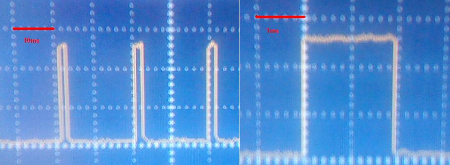

hätte eine Frage was das Timing von Servos angeht.
Versuche 2 Servos auf einem Atmega8 anzusteuern, sollte kein Problem
sein, es gibt auch viele Beispiele im Netz. Bei mir will das aber
einfach nicht funktionieren.
Beide Servos fahren links wie auch rechts, immer hin und her.
Leichte unterschiede sind zu erkennen, also wenn er rechts fahren soll
dann tendiert er auch zu rechts, aber wie gesagt es geht immer hin und
her.
Hier hab ich jetzt mal ein Bild von einer Messung eines Oszi und ich
wollte fragen ob das Timing genau genug ist für die Steuerung?
(Auf diesem Bild soll einer der Servos ganz rechts bzw. links drehen)
lg
Ps: Die unregelmäßigen Messungen bei Channel 2 (Blau) kommen von der
Strippe

Vielleicht sind die 10ms Zyklus für diese Servos zu kurz?
Hast du einen Widerstand > 100 Ohm in der Signalleitung? Moderne Servos
vertragen oft keine 5V auf der Signalleitung.

Mir sehen die Flanken aber relativ schmierig aus. Sind die Flanken nicht
besser hinzubekommen bzw. gibt es ein Schaltbild ?

Bei dir sind die Flanken sehr verschliffen und sehen nur entfernt wie
ein Rechtecksignal aus. Woher kommt's?

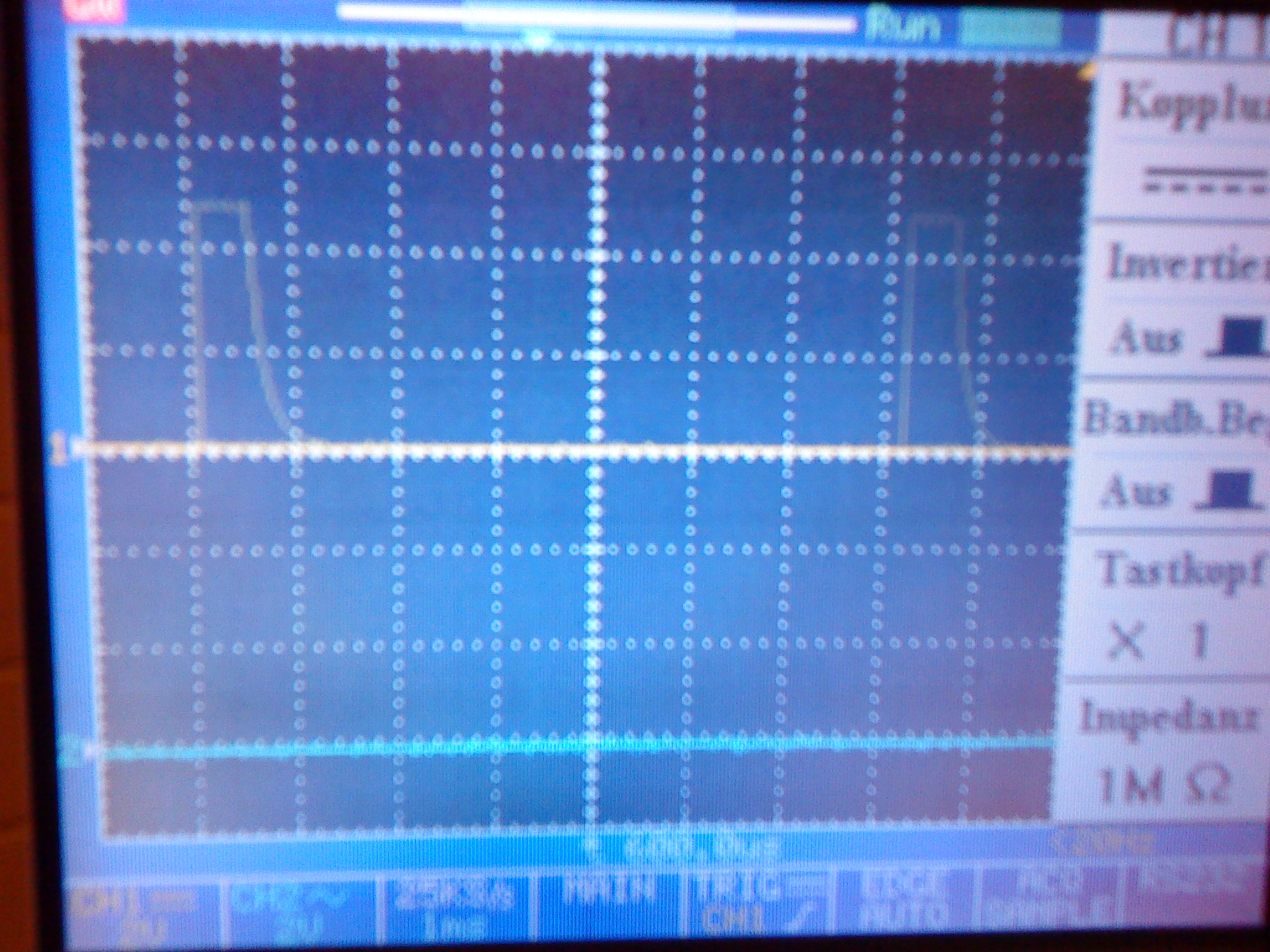

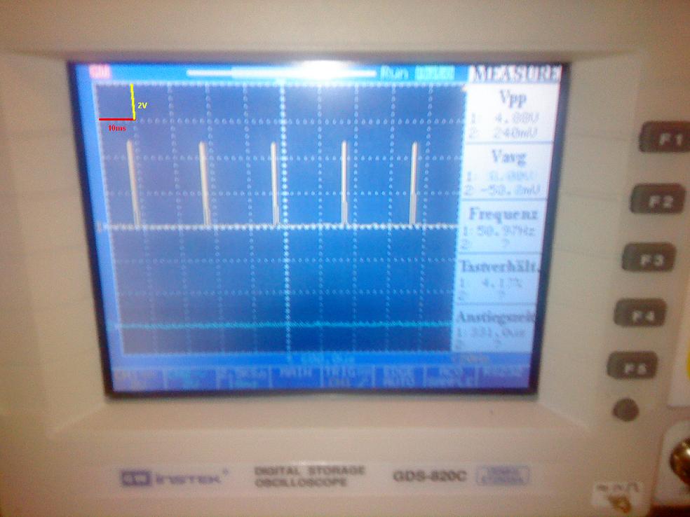

Oh Gott,
jetzt sehe ich erst das ich auf dem Bild ja nur einen 10 ms Zyklus habe.
Ist das falsche Bild, mein Fehler.
Hier gleich ein neues, sind recht genau 20ms.
Beim Signal selber hätte ich auch eine Frage, wie genau bzw. schön muss
das Signal sein?
Wenn mein Signal 1ms andauert schwächt es schon bei ca. 0.5ms stark ab
und endet bei genau 1ms.

Sorry, Flanken :)
Schaltung habe ich keine, ich fahre direkt vom STK500 mit dem Signal in
den Servo.

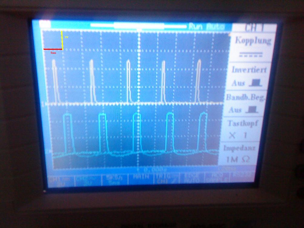

Habe jetzt noch ein einfachs Programm geschrieben welches nur einen
Servo steuern soll, hier sehen die Signale viel schöner aus.
Jedoch zittert der Servo noch immer extrem und macht was er will.
Inwiefern könnte der Servo selbst daran schuld sein ?
