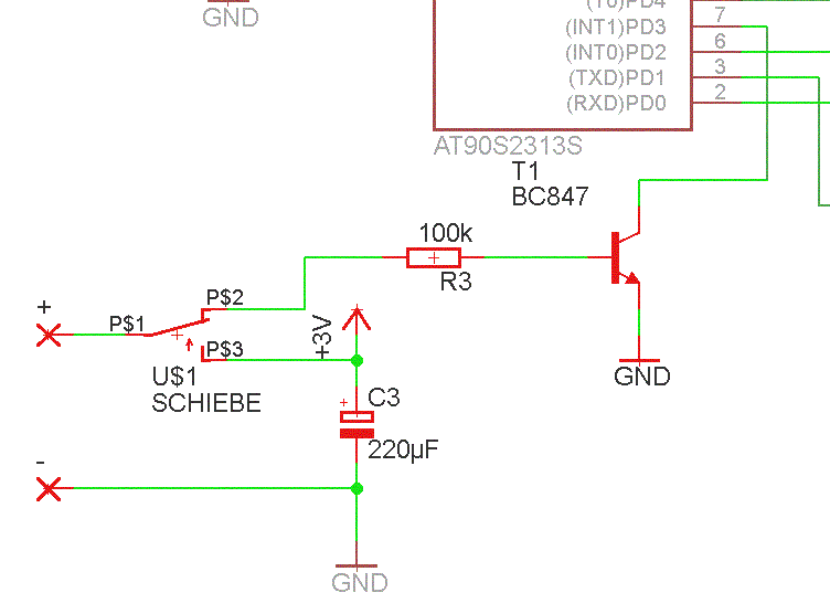

Hallo hab ein problem mit meinem int1 am attiny2313.
laut debugger löst alles korrekt aus nur im reallife scheint er zu
streiken...
wenn ich das programm mit nem rcall befehl in die int-routine springen
lasse wird alles ausgeführt daher denke ich das irgendetwas mit der
hardware nicht stimmt...
der int soll ausgelöst werden wenn das gerät ausgeschaltet wird und ein
letztes ereignis ausführen.
von eckel (Gast)
hier der plan
von spess53 (Gast)
Hi
Was soll denn dein Transistor machen?
MfG Spess
von eckel (Gast)
der zieht mir den pin auf masse
von spess53 (Gast)
Hi
Und wenn er nicht zieht. Woher bekommt der Eingang dann Spannung?
MfG Spess
von eckel (Gast)
das ganze hängt an einer batterie
schalte ich ein dann bekommt der µc spannung und der kondensator lädt
sich auf wenn ich dann mit dem schalter ausschalte dann wird mit dem
zweiten kontakt der transistor durchgeschaltet.
selbst wenn ich die ce strecke überbrücke mit dem strommessgerät
reagiert der interrupt nicht.

Worauf ich hinaus will: In der von dir gezeichneten Schalterstellung
zieht der Transistor den Eingang auf Masse. Soweit ok. In der anderen
Schalterstellung sollte der Transistor sperren und der Eingang auf H
gehen. Wie soll er das machen?
MfG Spess
von eckel (Gast)
dachte das geht über den internen pull-up
von spess53 (Gast)
Hi
Und. Auch eingeschaltet?
MfG Spess
von eckel (Gast)
ja der ist eingeschaltet im portd register auf 1
von spess53 (Gast)
Hi
Da gibt es allerdings noch eine globale Einstellung für Enable/Disable
Pullups. Hast du schon mal nachgemessen, ob der Eingang wirklich auf H
geht?
MfG Spess
von eckel (Gast)
ja wenn der schalter auf ein ist dann sperrt der transistor und am pin
liegen 3v an, wenn ich den schalter ausschalte leitet der transistor und
am pin liegen 0v

Hi
Nach deinen Angaben scheint das erstmal richtig zu sein.
Poste doch mal den gesamten Schaltplan. Aus dem Stückchen wird man nur
bedingt schlau.
MfG Spess
von Stephan (Gast)
mich verwirrt ja nur das die Transe einmal an der Batterie hängt, und
einmal an einem geladenen C. Wann soll denn die Transe umschalten ???
Wenn C leer dann MCU auch alle, weil Spannung weg !!
von eckel (Gast)
also die basis des transis hängt wenn dann nur an der batterie.
der kondensator entlädt sich ja langsam genug das der µc noch etwas
ausführen kann.
das problem ist ja noch das selbst wenn ich den µc permanent versorge
und der pin von mir manuell auf gnd gezogen wird, das selbst dann kein
interrupt ausgelöst wird...
