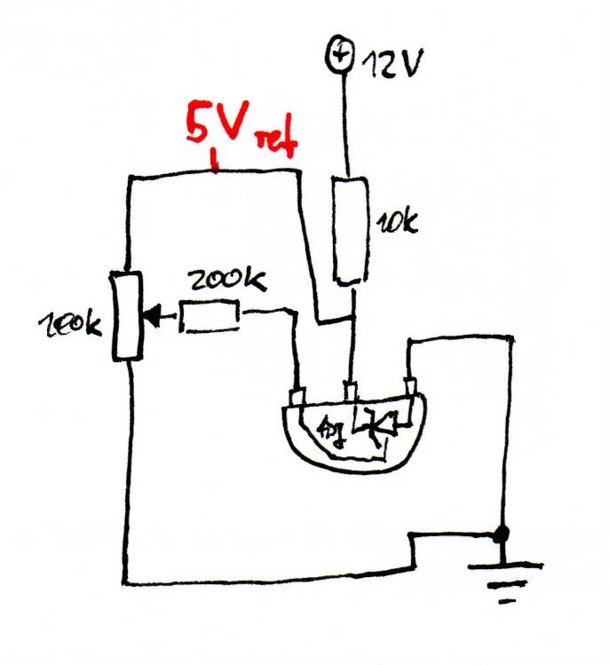

ich versuche mit dem LT 1029 ACZ eine Referenzspannung von 5.00V zu
erzeugen.
Dazu verwende ich die angehängte Schaltung. Nachdem ich nun mehrere
LT1029 ausprobiert habe und jeweils eine Vref von (Versorgungsspannung -
ca. 1,4V) erhalte, meine Frage an euch:
Gibt es da einen Trick? Kapazität, Mindest-(Bypass)-strom etc.?
Mein Plan war den LT 1029 Vref (also den Pin in der Mitte) direkt an den
Vref-Eingang eines AVRs zu hängen...
Ja, die richtigen Anschlüsse verwenden. Die Ansicht im Datenblatt ist
"Bottom View", also von unten auf die Anschlussbeine draufgesehen. Ich
vermute mal, du hast das Ding verkehrt herum angeschlossen.
