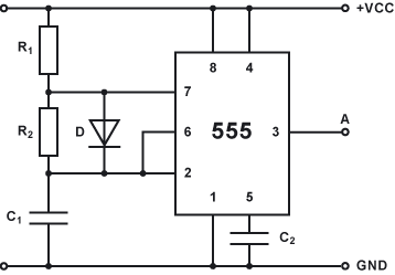

Ich brauchee eine formel um dies zu berechen. weiß jemnd wo ich die
finden kann?

Was ist denn das für eine Diode zwichen Pin 6 und 7?
Soll das einen "umgekehrten" Sägezahn ergeben?

für gaanz faule (oder wenn es mit dem Datenblatt nicht klappt :-)
http://www.schematica.com/555_Timer_design/555_Timer_PRO.htm

> Was ist denn das für eine Diode ...
Das ist ein Behelf, damit der C genauso schnell auf- wie entladen wird.
Mein Tip: ATTiny12 + kleines Programm.
Null externe Beschaltung, exakt 50% Tastverhältnis.
