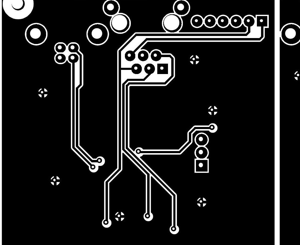

Hallo zusammen
Ich habe ein ganz einfaches aber doch recht kompliziertes Problem:
Wenn ich beim Atlium Designer als Out-Put-Job das PCB Final als PDF
abspeichern möchte, platziert er die Vias und die Borlöcher nicht an der
Stelle, an der sie eigentlich sind, respektive sein müssten.
Ich bin nach längerem Suchen immer noch auf keinen grünen Zweig
gekommen, desshalb dachte ich, dass ich hier mal nachfrage.
Alle Grössen und Verhältnisse stimmen sonst, daher kann es fast nicht an
einer "Skalierung" liegen.
Software:
Altium Designer Summer 08
Adobe Acrobat 9 Pro Extended
Im Anhang habe ich 1 Bild eines "Musterbeispiels"
Ich hoffe, dass mir da jemand weiterhelfen kann.

Im AD gibts alternativ glaub ich noch das "SmartPDF", müsste im FileMenu
sein. Probier es damit. Kann aber auch sein, dass das mit dem
OutputJob-PDF-Export mittlerweile zusammengelegt ist.
Wenn ich dein Bild so anschaue, würd ich sagen, da wird ein
"versteckter" Umweg über die Gerber- und NC-Drill-Outputs gegangen,
stimmen denn die Wert dort zueinander?
Was sagt der interne GerberViewer dazu? Auch Versatz?

Wenn du im OutPutJob Gerberdaten erstellst, sollten sie im
Projektfenster unter GeneratedFiles auftauchen. Doppelklick importiert
das jeweilige File. Wenn du mehrere in ein Fenster importieren willst,
musst du ein neues CAM-Dokument erstellen, und dir die Daten über den
QuickImport holen.
1. Per OutputJob die Gerber und Drilldaten erzeugen
2. neues CAM Dokument erstellen
3. File -> QuickImport -> alle Gerberdateien und die Drilldateien
importieren
Resultat sollte eine CAM-Datei sein, in der alle Lagen sowie die
Bohrungen angezeigt werden.
