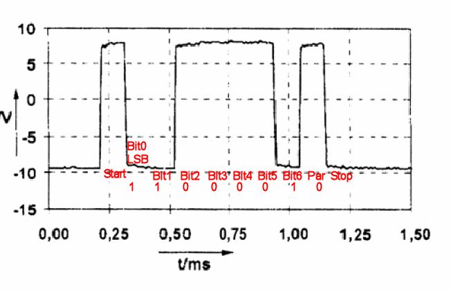

hallo. hänge voll an dieser aufgabe. kann mir jemand helfen? a) Charakterisieren Sie mit einigen Stichpunkten die Datenübertragung mittels einer RS 232-Schnittstelle. Benennen Sie zusätzlich Vor- und Nachteile. b) Skizzieren Sie den Aufbau der Übertragungsleitungen einer RS 232-Verbindung zweier Teilnehmer mit einer minimalen Anzahl von Verbindungsadern bei Vollduplexbetrieb. c) Auf der Übertragungsleitung einer RS 232-Schnittstelle wurde bei einer Übertragungsrate von 9600 Baud (Bit pro Sekunde) der nachfolgend dargestellte Spannungsverlauf gemessen. Ermitteln Sie den Hex-Wert des übertragenen ASCII-Kodes! Welches ASCII-Zeichen wurde gesendet (1 Startbit, 7 Datenbits, 1 Paritätsbit - gerade, 1 Stopbit, das niederwertigste Datenbit wurde dabei zuerst übertragen)? DIAGRAMM ZU C HABE ICH ANGEHÄNGT d) Welche Zeit wird für die Übertragung des Textstringes Datenübertragung mittels RS232 Schnittstelle bei einer Baudrate von 9600 (7 Datenbits, 1 Startbit, 1 Paritätsbit, 1 Stopbit) benötigt? e) Warum erfolgt bei der RS 232 eine Umsetzung der TTL- bzw. CMOS-Pegel auf einen Wert von +15V bzw. -15V? DANKE

ja laut wikipedia habe ich bei aufgabenteil d.) baud 9600 = 104 µs welche rolle spielen die angaben mit den 7 Datenbits, 1 Startbit, 1 Paritätsbit, 1 Stopbit)??????? und wie habe gehe ich bei der aufgabe c.) vor? da wurde der spannungsablauf gemessen, aber wie ermittel ich hierraus den ascii kode, und wie finde ich heraus welches ascii zeichen gesendet wurde?

c) Bitfolge: 1000011 (=0x43) Was ist das dann in ASCII? e) Passt schon so.

@tobi. ja das ist : c
Tobi wrote: > c) Bitfolge: 1000011 (=0x43) Was ist das dann in ASCII? > > e) Passt schon so. also in ascii ist das c
Bernd M. wrote: > zu d) > > die Dauer eines Bits hast Du ja wohl berechnet, aber wie lange dauert > ein Byte und wie lange dauert die Übertragung des Textstrings > "Datenübertragung"? (natürlich unter optimalen Bedingungen direkt Byte > an Byte, also ohne ISR Latenz o.ä.) > > Habe ich das mit der Aufgabe so richtig verstanden? Alles Andere wäre ja > zu einfach. > > Gruss Bernd jetzt stehe ich komplett aufm schlauch. Dauer ein Byte 1,04ms. so wie Tobi sagt 10 bits pro byte= 16*10=160 160*1,04=166,4???????????????????

So ich fasse nochmal die lösungen zusammen:
c.) Bitfolge: 1000011
in hex= 0x43)
Übertragnes ASCII-Zeichen= C
