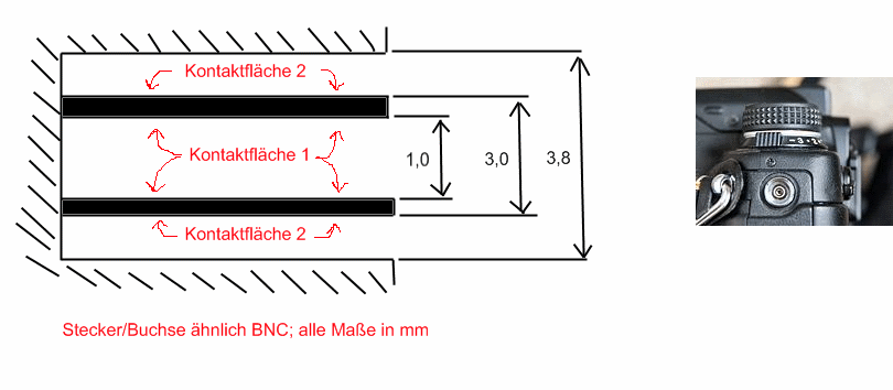

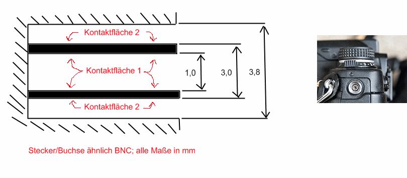

Hallo zusammen.
Ich suche eine Quelle für die im Anhang gezeigte Buchse.
Es handelt sich um das sog. Prontor-Compur System, oft auch PC bzw.
X-Kontakt genannt. Leider konnte ich bei Google jedoch keine Quellen
dazu finden.
Es ist im Prinzip ein ganz normales Koaxial-Stecksystem. Wird vermutlich
ausschließlich in der Fotografie-Technik verwendet (zum Verbinden von
Kameras und Blitzlichtern).
Anbei auch eine Skizze mit Maßen in mm. Vielleicht kennt ja jemand ein
anderes aber dennoch kompatibles System??
