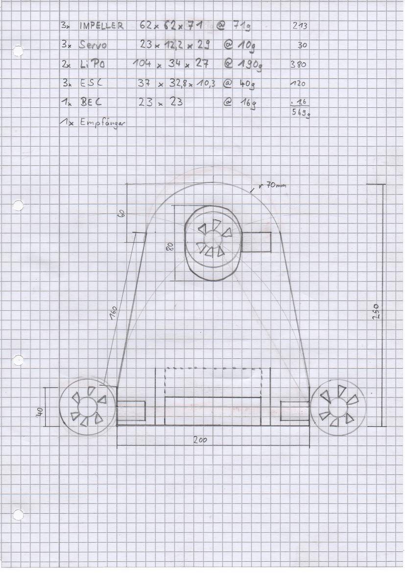

Ich habe mein neues Projekt schonmal in ein anderes Forum geschrieben,
aber ich glaube das war das falsche, also versuche ich es mal bei euch
Hier ist mein Projekt:
Ich möchte einen Senkrechtstarter (VTOL) bauen, der zum Schluss auch
autonom fliegen soll.
1. Technik:
Als Antrieb verwende ich 3 Brushless- Motore mit Impeller- Aufsatz, die
jeweils einen Schub von ca. 680g erzeugen.
Die Steuerung der Motore wird über Brushless- Reglern reallisiert, die
man über PWM ansteuert.
Um auch wirklich damit fliegen zu können sind noch 3 Servos als
Aktuatoren an den Motoren montiert, die eine Schub- Vektor- Steuerung
ermöglichen. Somit sind die Motoren in der X- Achse schwenkbar.
Die Servos sind auch mit einer PWM ansteuerbar.
Die Sensorik beinhaltet 3 Gyros zur Stabilisierung der X- und Y Achse.
Als Maßnahme gegen Drifts müssen auch Beschleunigungssensoren eingebaut
werden.
Die Spannungsversorgung des VTOL Liefert ein Li-Po Akku mit 22,2V und
2500mAh und 20C.
Nun muss noch ein Mikrokontroller als Steuerung ausgesucht werden.
Leider habe ich da noch nicht so viel Ahnung und wende mich damit an
euch, ich hoffe jemand kann mir da helfen.
Nun Zur Funktionsweise:
Das VTOL in die Höhe bewegen.
Dies bedeutet, das bei einem Anstieg des Schubs die Erdanziehundskrafte
überwunden werden.
Um Drifts und den Bodeneffekt entgegenzuwirken müssen die Servos
dementsprechend die Impeller
in die entgegengesetzte Richtung steuern, um gerade nach oben zu kommen.
Sollte das nicht ausreichen, muss die Drehzahl eines Impellers
nachgeregelt werden,
um einen Absturz zu vermeiden. Dazu ist ein 3- Achsen Gyro nötig.
Das VTOL auf einer Position halten
Um das VTOL nach erfolgreichen Aufstieg auf einer Position halten zu
können,
ist ein Beschleunigungsmesser für nick und roll nötig.
Der Beschleunigungssensor gibt der Steuerung Auskunft darüber, in welche
Richtung
der VTOL wegdriftet,
die Steuerung wird dann versuchen, dies durch die entsprechende
Anstuerung der Servos zu unterbinden.
Sollte auch dies nicht ausreichen, wird auch hier die Drehzahl der
Impeller nachgeregelt.
Vorwärtsflug des VTOL
Um nach vorne zu fliegen, werden die Impeller durch die Servos solange
in der Nick Achse gedreht, bis die gewünschte
Geschwindigkeit erreicht ist (Vektorsteuerung?). Die Geschwindigkeit
kann dann durch Zurückstellung
wieder gedrosselt werden, bis zum Stillstand. EIne Art Schubumkehr kann
auch realisiert werden, wenn die Servos um 180°
gedreht werden (falls dies technisch möglich ist).
Kurvenflug des VTOL
Der Kurvenflug wird durch die Drehzahl der beiden hinteren Impeller
geregelt.
Wenn man beispielsweise
eine Rechtskurve fliegen will, dann verringert sich die Drehzahl des
rechten Impeller zeitgleich erhöht sich die Drehzahl des linken
Impeller.
Landen des VTOL
Falls dies alles in 100 Jahren geklappt hat, gestaltet sich der
Landevorgang umgekehrt des
Startvorgangs.
Eine Skizze mit der groben Aufbauweise habe ich auch dazugefügt.
Vielleicht könnt Ihr mir ja bei der Auswahl des richtigen Controllers
und ein bei paar programmfragen helfen ;-)
Greez
Alex

von Alex B. (xyro)
Hallo Jürgen,
Der Taileron ist schon genau das, was ich bauen will,...
Nur der Teileron 900 wiegt 7,5 Kg :-(
Mein Vtol soll aber nur 700- 800g wiegen.
@ jo, wenn Du es so willst dann ist es ein "quadrokopter"
Wobei der Quadrokopter ja 4 Achsen hat, also ein Trikopter.
Aber ein Quad- oder Tri. Kopter hat keine Schub- Vektorsteuerung.
Wenn ich einen Simulator programmieren könnte O.o dann würde ich.
Aber ich hab leider das know how nicht.
Ich möchte gerne wissen, welchen avr ich benötige,
Ich hab gelesen, um das Ding via pwm zu steuern, benötige ich pro pwm
signal jeweil einen 16bit Timer. Stimmt das? Das wären insgesamt 6
kanäle,
3 für die Servos und 3 für die motore.
Hinzu kommt noch, die Sensorik, die Winkegeschwindigkeitsmesser, und die
Beschleunigungsmesser. Keine Ahnung wie man die auswertet. Anscheinend
mit PID Regelungen. Ich schlage mich weiter durch mit dem Lesen des
Forums.

von Alex B. (xyro)
Ah ja, hab verstanden glaub ich,... :-)
Wenn ich das richtig verstehe, brauche ich den 169 als Main, der mir die
Lagekontrolle macht.
Der 169er steuert dann die Servos und die Motore mittels an.
Aber ich brauche die Co dann für spätere Erweiterungen.
Also reicht für die Grundfunktionen der 169er, der mittels Sensorik und
PID berechnung die Aktuatoren per pwm ansteuert.
Wenn ich also meinetwegen die GPS Funtkion hinzufügen möchte, brauche
ich einen Co der mir die ausgerechneten GPS Daten mittels I²C an den
Main schickt. Richtig?
