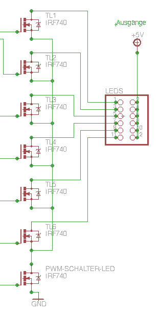

mit 2 MHz läuft ein Programm auf dem Mega8 in einer Schaltung auf einem
Steckbrett. Mit 4MHZ oder 8MHz jedoch nicht mehr. Woran kann das liegen?
Auf einem STK500 läuft es auch bei 8MHz noch.
Auf dem Steckbrett ist die angehängte schaltung an den Ports dran.
Transistor ist ein IRLU2905. R_Pullup kann weggelassen werden, geht
trotzdem nicht.
Den einzigen Unterschied, der mir in den Sinn kommt zwischen dem STK500
und dem Aufbau auf dem Steckbrett, sind die höheren Kapazitäten...
Woran könnte es sonst noch liegen?

Gast #1113490
Du weisst das du die falschen Fets hast bzw. falsch eingebaut sind?
Nach meinen Kentnissen leiten die "Bodydiode" auch ohne Ansteuerung an
den Gates..
Gast #1113493
moin
voll daneben .. was soll das darstellen? Wie bekomme ich meine Fets
kaputt?
Tip am Abend - kauft Steckernetzteile, solange es geht.
Ich mein damit die Ausgangsspannung/Strom :)
hf
#1113497
Nein, Schaltplan und real eingesetzte Mosfets haben nur nichts
miteinander zu tun. Trotz schonmaliger Erklärung wo er passende Mosfets
in Eagle findet hat er es aber immer noch nicht geändert.

OP #1113700
Guggstu Anhang...

Die Ausgänge Wechseln teilweise kurz auf High, wenn sie sollen, bleiben
dann aber nicht an, sondern wechseln wieder auf Low. Aber ohne
erkennbares System, manchmal geht es, manchmal nicht. Und das ganze nur
bei einer Frequenz > 2MHz. Bis 2MHz geht es.
Taster einlesen geht auch nicht. Aber das ist erst mal nicht das
Hauptproblem.
>Welche Kapazitäten, und wie hoch sind die?
>Mir kommt da noch so manch anderes in den Sinn (Block-Kondensatoren,
>Masseführung...).
Ich meinte die Kappazitäten vom Steckbrett. Falls die wirklich was
ausmachen.
Masseführung, was muss da beachtet werden?
Blockkondensator werd ich morgen bei Gelegenheit einen kaufen gehen. Was
genau passiert denn bei höherer Frequenz, das den Mega ohne
Blockkondensatoren zum Straucheln bringt? Denn bei niedriger Frequenz
funktioniert ja alles.
Nebenbei: Das Netzteil IST ausreichend belastet.
Gast #1113704
Nicht nur einen, viele! Der AVR hat braucht alleine schon 2.
Die Kondensatoren überbrücken die Spannungseinbrüche wenn der µC seine
Pins schaltet, da er da kurzzeitig einiges mehr Strom braucht. Ohne die
Kondensatoren fehlt ihm der Strom und er geht aus, in einen
undefinierten Zustand, bleibt hängen oder sowas.
