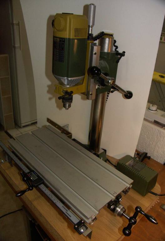

Folgende gebrauchte aber wenig benutzte Fraes- und Bohranordnung biete
ich an:
Proxxon Praezisionsbohrstaender, zuschaltbarer Feintrieb fuer Z-Richtung
Proxxon Fraesmotor BFW36 (300Watt, Drehzahl stufenlos einstellbar
900...6000 U/min) mit original Proxxon Netzteil 36Volt, Triac fuer Motor
durch besseren Typ (von AEG) ersetzt.
gutes Bohrfutter bis 10mm und eine Spannzange fuer D=6mm
hochwertige, kaum benutzte original Proxxon Fraeser (8% CoH.S.):
2x4x48x6, 3x5x49x6, 4x7x51x6, 5x8x52x6 (also 2 + 3 + 4 + 5mm mit 6mm
Schaft)
Kreuztisch Aluminium von Fa. Wabeco, Fuehrung mit einstellbaren
Stahlschienen (spielfrei einstellbar), Verfahrwege X: 323mm , Y: 98mm
LCD-Anbaumessschieber fuer X und Y zur Anzeige der Koordinaten: 400mm
und 200mm
alles fertig aufgebaut auf einer Kuechenarbeitsplatte ca. 415 x 600 x 40
mm, mit Antirutschmatte auf einen Werktisch ohne weitere Befestigungen
aufstellbar und wieder leicht wegzuraeumen

ich habe mal eine Frage zum y Verstellweg, der Kreuztisch kann ja
anscheinend 98mm, sieht auf dem Bild aber so aus als ob der hinten
ansteht. Oder sind die 98mm nach vorne gemessen?
Danke für eine Info,
Jo
OP #1118170
>Hallo,
>Jo
der passende original Proxxon-Kreuztisch ist tatsaechlich viel winziger,
der Wabeco-Tisch ist deshalb mit neuen M8-Gewindeloechern auf dem
Proxxon-Bohrstaender befestigt, und zwar sitzt er jetzt so:
Wenn Anschlag in Richtung Bohrstaendersaeule (Gewindeende) dann steht
die hintere Kante des Kreuztisches noch ca. 1 cm vor der Saeule.) Jetzt
stelle ich den LCD-Anbaumessschieber auf Null und kurbele danach in die
Richtung nach vorn zum Bediener hin bis zum Gewindeende: nun zeigt das
LCD 98,36 mm an. Ich will nicht ausschliessen, dass man das noch auf 100
trimmen kann, weiss es aber jetzt nicht.
Tschuess
rudo

> Hat das Wabeco-Teil denn was getaugt? Hab ich glaube
> in der eBucht schon ein paarmal gesehen.
mit dem wabeco-Kreutisch war ich zufrieden, die Stabilitaet ist gut, die
Fuehrung laesst sich spielfrei einstellen, die Gewindebuchse ist dagegen
nicht spielfrei aber in Verbindung mit den LCD-Anbaumessschiebern spielt
das keine Rolle, weil letztere immer nur die Ist-Bewegung des
Kreuztisches anzeigen koennen.
