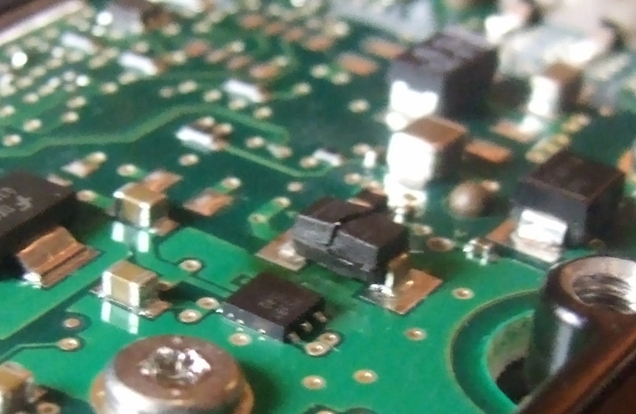

Hallo! bei meiner Festplatte (IDE) ist im Bereich der Spannungszufuhr dieses Bauteil durch gebrannt! Was könnte das gewesen sein??? Danke Gruss Denny

hier noch ein anderes Bild! benutz mal die such funktion hier im forum ... gab es schon diverse fälle

Also von der Leiterzuführung her würde ich vermute das es sich um einen Kondensator handelt. So extrem wie es verbrannt ist kann es gut ein Tantal-Elko gewesen sein. Wenn du den mal auslötest, tut das ganze dann noch?
#1114850
Hatte auf eine Diode getippt! Wegen links dem Querstrich, aber habe mir gerade mal einen Tantal angeschaut und ist ja auch ein Querstrich drauf!
#1114851
Tippe auch auf Kondensator, so wie der links. Könnte aber auch eine Diode gewesen sein (Verpolschutz). Probier' das Teil mal sauberzumachen (mit Propanol), evtl. kann man noch die Beschriftung erkennen.
#1114859
Hab ich schon sauber gemacht! Außer die "518" kann man nix erkennen.

Vielleicht K518 (ordering code): http://www.alldatasheet.com/datasheet-pdf/pdf/182750/EPCOS/B37923K5180J0.html Keramikkondensator, ultra-low ESR, vermutlich 18pF ... Viele Grüße, Ralf2008

Falls das ne alte IBM-Platte ist, dann ist (war..) das eine Diode. Die wurde allerdings gekillt durch ein fehlerhaftes IC, Reparatur zwecklos. Nimm die Diode einfach mal raus und teste die Platte dann. Ich hatte mindestens 10 solche Schrottplatten. Ich haette jetzt auch gesagt dass es eine Diode ist...
#1114959
Tantalkondensator in der Spannungszufuhr ist tödlich, da die keine Strompeaks vertragen und sehr schnell hoch gehen. Die Diode scheint gegen 0V zu gehen, daher vermute ich eine Surpressor-Diode.

Also es ist eine Seagate USerie9 Modell ST3160022ACE! 160GB Kann man da eine andere Diode drauf löten? Gruss

@ Denny S. 1. entfernst du mal mit einem Lötkolben die beiden Hälften ;) - poste das Foto der zerknickten Diode/Tantal mal im Forum, nach den Innereien des Bauteils kann man drauf schließen was es mal war --- auf Rückmeldung warten --- Was ich dann machen würde wenn dir keiner sagen kann ob das eine Diode ist oder nicht: 2. Prüfe ob die große Massefläche auch wirklich Masse ist 3. wenn ja kannst du mal einen Kondendsator probieren 3.1 oder eine Diode (so ausrichten dass du keinen Kurzschluss mit der Diode verursachst) P.S.: Du machst schöne Fotos!
#1115152
Wenn der Kontakt mit dem "V" zum Motortreiber oder zu +12V geht kann das auch eine Transildiode sein. (hab noch ein paar 13V rumliegen) Du solltest mit einem Durchgangsprüfer mal ein bisschen messen wohin die Leitungen gehen. Am besten wär es natürlich wenn man jemanden findet der genau die gleiche Platte hat ... oder ein Modell aus der Baureihe reicht auch schon, da wird meist nicht so viel verändert. Ich hätte auch auf Diode getippt. Schottky Dioden Standard Package. SOD123 oder SMB. Eher SMB der Größe nach zu urteilen. EDIT: Stimmt, es kann auch eine von den Schutzdioden (bzw, wie der Herr vor mir sagt: Transil Diode) sein. zB "P6SMB18A"

Es macht einen Unterschied, wo in der Spannungszufuhr die Tantals sitzen. Stichwort ESR, informiere dich bitte! Den dicken Anschlüssen nach dürfte es ziemlich sicher eine Diode und kein Tantal Elko sein. Ich tippe auch auf eine Transorb Diode. 518 könnte vielleicht C18A sein. Das wäre dann eine P6SMB18A.

....zerlege das Teil und schaue was drin ist...eine Diode sollte man von einem Tantalko unterscheiden koennen. Das intakte aehnliche Bauteil rechts vom Aufgesprengten(siehe letztes Photo)...was ist das ? Ebenfalls eine Diode ?
#1115376
Naja verpolt nicht gerade, aber die Platte war in einem externen Gehäuse eingebaut und ein Pin vom Stromstecker war verbogen und seid dem geht nix mehr! :-( hatte solche kaputten schon 3x, jedesmal in externen gehäusen von schulkollegen. waren immer 12V schutzdioden, die anscheinend durchs anstecken des netzteils in eingeschaltetem zustand ausgelöst wurden und sich in einen kurzschluss->heizung verwandelt haben. hab bei shuricht mal ersatz bestellt, supressordiode 12V oder so hießen die auf "deutsch", hersteller intersil wenn ich mich nicht irre, war genau derselbe aufdruck wie auf dem original. die platten laufen (wenn es die schutzdiode gegen überspannung ist wie bei mir) auch ohne die diode (wenns sofort gebraucht wird) ABER wenn die fehlt und wieder mal überspannung kommt triffts den controller oder spannungsregler am board und der hälts eventuell nicht aus. EDIT: kann auch ne 5V schutzdiode sein, einfach mal schauen wo sie sitzt :-)

@ Denny S. In der Nähe vom Motor ist auch so ein Gebilde, also eine große Kupferfläche die mit einer Schraube verbunden ist und eine etwas größere Diode die mit dieser Fläche und einer durchkontaktierten Leiterbahn verbunden ist. Und dann direkt neben der kaputten das gleiche Gebilde, auch wieder mit einer Schraube verbunden. Du musst nur eine von denen identifizieren können dann weißt du was du als Ersatz einlöten musst. Meine Vermutung dass es Freilaufdioden sind (Spulen vom Motor) muss nicht unbedingt stimmen, denn dann wären die in der Nähe des Motors. ... ich denk immer noch es wären Transildioden. Bestimmt zum Schutz des Spannungsreglers (oder was das da im SOT223 Gehäuse ist).

24 Posts und Du hast nicht den Mut, die Verbindung zu 12V oder 5V zu messen ? Das wird ein Transil sein, wie hier schon mehrfach gepostet. Hatte ich hier auch schon geschrottet.

Simon K. wrote: > Benedikt K. wrote: >> Das wäre dann eine P6SMB18A. > > Sagte ich doch! ;) Ich wollte es nur nochmal über den Aufdruck C18A herleiten. Doppelt ist immer besser. Wobei eine 18V Transorb Diode etwas viel ist für 12V. Bei 20V sind vermutlich einige anderen ICs schon längst gestorben.

Ist schon jemandem das winzige "A" auf dem Schrägsichtbild aufgefallen? Auf der einen Seite geht das Bauteil auf die Massefläche, auf der anderen Seite ist eine kurze, durchkontaktierte Leiterbahn, daneben steht leicht verschwommen ein "A" (=Anode)? Antwort schreiben |
