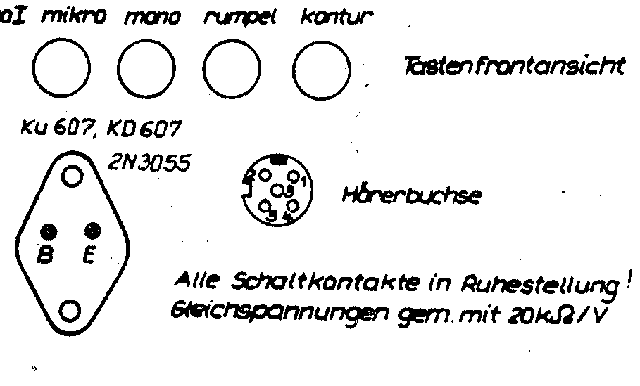

Hallo!
Ich habe hier einen Schaltplan aus der DDR von ca. 1980.
Mir sind dabei die Relaiskontakte A und B unklar? Welcher ist Öffner
bzw. Schließer? Ich kanns mir leider auch nicht aus der Funktion
herleiten (ich dreh mich da im Kreis).
PS: Der Plan im Anhang ist natürlich nur ein Beispiel
Danke!

Gast #1117655
Hallo Leute, keine Panik
Das Ganze hat natürlich nichts mit
Rückständigkeit oder der DDR zu tun.
Der Schaltplan ist aus einem Weichen-
oder Signalstellwerk der Deutschen Bahn
oder der alten Reichsbahn.
Hier wurden die Kontakte immer schon so gezeichnet
und entsprechen voll und ganz der Norm für Bahnbetriebe.
Der Strich, der nur links an die Leitung führt,
(hier Kontakt A) ist ein Öffner (NC).
Er unterbricht den Stromkreis ja im Ruhezustand nicht.
Der Strich, der die Leitung kreuzt,
(hier Kontakt B) ist ein Schließer (NO).
Er unterbricht den Stromkreis ja im Ruhezustand.
Merke: Unterbrechung = Strich durch.
Einfacher und Sauberer kann man Stromlaufpläne
nicht Darstellen. Oder?
