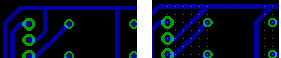

Gast #81671
@Thomas
Das mit dem Dipol leuchtet ein. Ich habe als Anhang mal ein Bild mit
zwei Layoutauszügen angehängt. Links mit T-Verbindungen und rechts mit
45°. Soweit ich es bis jetzt verstanden habe ist das rechte Layout
EMV-technisch günstiger? Mir leuchtet das aber besonders wegen der
Reflektionen nicht so ganz ein.
MfG
Torsten
Gast #81672
@Torsten
Du, ich bin kein EMV-Spezialist.
Ich kenne lediglich einige unguenstige Layout-Konstruktionen aus der
HF-Technik.
Dipol,Quad, Helix,Loop usw. sind ja bekannte Antennenformen.
In Deinem linken bild sind z.B. 2 T-Verbindungen recht nah beieinander
und beide haben einen rechwinkligen Schenkel.
Das eingebundene Bauteil (was es auch immer sein mag), kann im
unguenstigsten Fall den Fusspunkt des (mit ein wenig Fantasie)
Quadrates oder Rechteckes bilden und damit eine Resonanz haben.
Nochmals betont !
Fuer uns Hobbybastler ist es nicht uebermaessig zu beachten, mit der
sog. EMV !
Nur bei merkwuerdigen Eigenschaften sollte man in der fertigen
Schaltung nochmals in Beracht ziehen, dass moeglicherweise
Resonazkoerper im Layout gebildet wurden.
