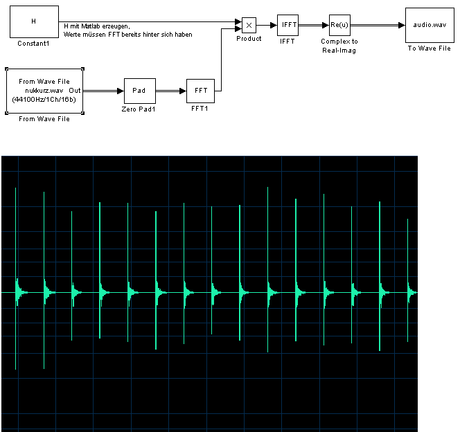

Folgendes Szenario: Ich möchte mit Hilfe von Simulink den Nachhalleffekt
modellieren. Meine bisherige Modellidee findet sich oben in dem
angehängten Bild.
Ich habe 2 Signale im Frequenzbereich. Zum einen handelt es sich um eine
Impulsantwort, zum anderen um ein externes Soundsignal, das über das
"From Wave File"-Symbol geladen wird. Von dem Soundfile wird jeweils ein
Outputframe von 256 Samples gebuffert, mit Zero Pad auf 65536 Samples
verlängert mit FFT in den Frequenzbereich transformiert und dann mit der
Impulsantwort (65536 Samples lang) multipliziert. Nach der IFFT und
einer Complex2Real-Wandlung speichere ich mir das Ergebnis erstmal in
eine Wavdatei.
Das Problem: Die Wavdatei enthält Stückweise 65536 Samples (sichtbar im
unteren Teil der Grafik, bestehend aus einer Mischung von Originalsignal
und der Impulsantwort (soweit eigentlich ok). Nur müßte ich, damit die
Wavdatei die richtige Form hat, die Samples 257-65536 addieren zu dem
nächsten 65536er-Block und zwar an die Samples 1-65280.
Die Frage ist: Wie sage ich Simulink, dass er jeden Block aufteilt in
die Bereiche 1-256 und 257-65536, damit ich den ersten Teil abspielen
kann und den zweiten Teil wieder zum zweiten Block addieren kann?
Ich hoffe, mein Problem ist einigermaßen klar geworden.
Danke im Voraus!
