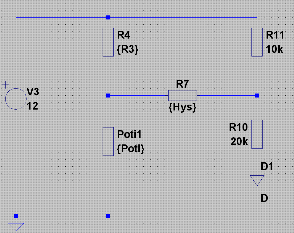

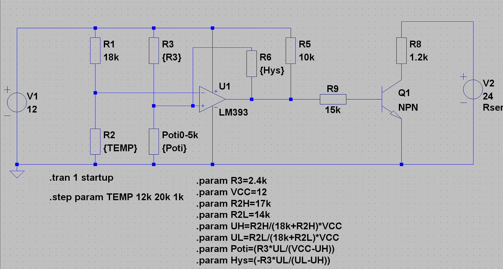

ich hab nen Problem mit meiner Schmitt Trigger bzw mit der Formel um die
gewünschten Widerstandswerte genau berechnen zu können...
Im Schaltbild sieht man ja welche Formel ich dazu zur Zeit benutze,
leider ist die nur genau, wenn der OP Amp auch wirklich 12 Volt raus
bringt... Leider geht das nur mit einem relativ kleinen PullUp
Widerstand... (unter 3kOhm)... da diese Schaltung aber an einer Batterie
betrieben werden soll, kommts mir auf jedes Milliampere an.
Nun war ich nicht Faul und hab mal nen bissel rumgerechnet und
probiert... Wenn ich annehme das der Hysteresewiderstand an 8 Volt
anliegt und der R3 an 12V... dann seh ich das Poti in Reihe zur Masse...
also zwei Spannungsquellen... kein Problem... Überlagerungsverfahren und
alles mal durchgerechnet... kommt leider nicht dort wo ich es sehen will
Kann jemand helfen?
Moderator (Firma: Titel) Persönliche Seite #1117904
Warum sind dann die ganzen Widerstände sooo niederohmig?
Geh mal locker um den Faktor 10 höher. Da schaltet sogar noch der
Transistor durch, wenns was in der Liga einen BC547C ist.
Warum mußt du einen Komparator nehmen, der einen Pullup am Ausgang
braucht? Das treibt dir den Stromverbrauch unnötig in die Höhe. Nimm
lieber einen R2R (Low-Current) OP.

Also ich hab das nochmal mit dem Überlagerungsverfahren durchgerechnet
und ich komm hin... also irgendwo nen Vorzeichen vertauscht... also so
weit passt es schonmal... nur schwankt die Ausgangsspannung je nach
Einstellwerte der Widertstände (poti und trimmer) von 7 bis 8 Volt...
Gibts nicht noch nen schöneren Rechenweg? Irgendwie müsst ich doch den
PullUp in die Rechnung mit einbeziehen können?¿
#1118462
wie schon gesagt, nimm R2R - da haste weitgehend definierte
Verhältnisse. Auch haste keinen Pull-Up mehr, der bei Low ständig Strom
zieht.
Wenn Du unabhängig vom Ausgangspegel sein willst, dann vielleicht den R6
in zwei R's aufteilen, wobei deren Mitte über (Z-)Dioden geclampt
werden, womit die rückgeführte Spannung immer einen  konstanten L- bzw.
H-Pegel aufweist
Und wenn du das ganze noch etwas hochohmiger gestaltest, und keinen
OC-Ausgang nimmst (womit auch R5 wegfällt), und statt des npn einen
Mosfet nimmst (oder Darington mit weit hochohmigerer Ansteuerung), und
der OPV ein FET-LowPowertyp ist, kommste bestimmt weit unter 1mA.
Abgesehen von den Clamp-Dioden und geteiltem R6 sind alle anderen
Modificationen
Der Pullup liegt übrigens einfach in Reihe zum R6 - also ist der
effektive Hysterese-R=R6+R5(gilt nur für H-Pegel - falls das bei deiner
Berechnung hilft)

Ja okay... vielleicht sollt ich erwähnen das es sich bei der Batterie um
zwei in Reihe geschaltene Autobatterien geht... es noch ein Relais gibt
das 25mA zieht, wenn es angezogen ist und ein Motor (150mA) ab und zu
eine Klappe auf und zu fahren soll... also es sind schon nen paar
Verbraucher dabei die mehr ausmachen... Es ist halt nur so, dass nen
PullUp von 1kOhm erstmal auf akzeptable Tolleranzen kommt (bei der
Normalformel)... ich nehm aber lieber 10kOhm...
Jetzt hab ich das ganze mal weiter gerechnet und auch Simuliert... was
ich jetzt habe ist ne belastete Brücke. Okay erstmal kein Problem über
Ersatzspannungsquelle oder Dreieck-Stern Umwandlung... was ich jetzt für
nen Problem habe...
Wie stell ich das mit der Diode an... die jetzt mal an Stelle der Basis
Emitterstrecke steht? Könnte mir da mal jemand unter die Arme greifen?
Ohne Diode berechnen geht auch, wird aber nicht sooo genau... möchte es
halt perfekt machen (aber mit den Bauteilen ;) )
mfg basti
OP #1123473
Guten Abend,
Hab mir jetzt ne Formel zusammen gebastelt und mit LTSpice
kontrolliert... leider muss ich diese beiden Formeln jetzt nach R2 und
R5 umstellen und das ist für normalsterbliche wahrscheinlich nicht
möglich, darum hab ich mich mit Maxima versucht. Leider blieb das
Erfolglos. Vielleicht hat ja jemand mehr Erfahrungen mit Maxima und
könnte die folgende Formeln für mich umstellen...
UH=(U/(R1+R2)-((R2/(R1+R2)*U-R4/(R3+R4)*U)/(R5+R1*R2/(R1+R2)+R3*R4/(R3+R
4)))*R2/(R1+R2))*R2
UL=U*(R2*R5/(R2+R5)/(R1+R2*R5/(R2+R5)))
Danke schonmal
MfG
Sebastian
