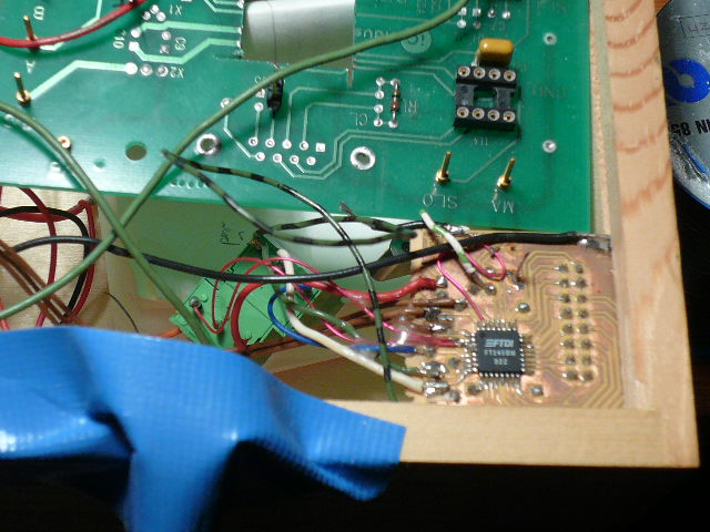

Ich will einen WDOG bauen, der via
Externem BM245-RESET-PIN das wieder gerade biegt.
Und son LED-Rotor soll den Status anzeigen.
+STATUS RED-LED ::: ect.pp .
Ich habe ein FTDI245BM.
Auf den Ethernetkarten ist zwischen GND
u. GND-PCB-Plane.
das EMV RC gedöne da auch so drin.
GND-CASE & GND1 via 1 Meg. und C-mit so etwas 10pf drin.
Den FTDI245BM will ich noch EMV fester machen.
(Industrietaugliches Design, als das das Ding nicht im
Schaltschrank an den Schützen aus den Socken kippen lassen ).
Ich habe den Token der alle 1ms mit dem Scope angesehen.
der geht von 3,0 auf 3,3V rauf... ___<>___
Falls der Buss abgesoffen ist, genügt ein
Externer /Reset. an FTDI Baustein, u. die Kopplung
ist wieder da.
Hat da einer eine Idee oder Tip.
