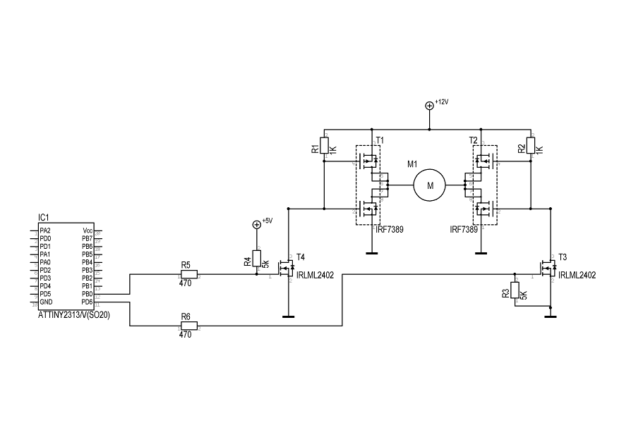

ich als immer noch MOS-FET-Unwissender würde gerne mal eure
Meinung zur Schaltung (im Anhang) hören.
Das der Tiny2313 nicht beide Ausgänge auf high schalten Darf ist mir
schon klar !
Gruss Martin

Warum darf er nicht beide Ausgänge auf "high" schalten? Dann liegt der
Motor wieder auf gleichem Potential.
Die Totzeit Problematik ist so nicht gelöst.
Axel
#1118998
Solange du keine PWM verwendest, und der Motor nicht allzu groß ist,
sollte es funktionieren. Es existieren folgende Schwächen:
- Bei jedem Umschalten leiten beide Mosfets kurz, was einen Kurzschluss
für wenige 100ns verursacht.
- Wenn man den Motor abschaltet wird dieser kurzgeschlossen -> Hoher
Strom + schnelles Bremsen.
