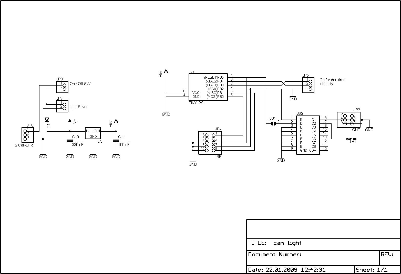

von Steffen (Gast)
Hi Fokls!
Ich hab ein Problem.
Hab ein board aufgebaut mit nem ATtiny12.
nichts spektakuläres. Ein Ausgang, 2 Eingänge.
Takt macht der Tiny selber (int. RC).
compilieren lies sich das Programm auch, aber beim Flashen bricht er ab.
Hier die Fehlermeldung/LOG:
Getting isp parameter.. SD=0x05 .. OKOK
Reading FLASH input file.. OK
Setting mode and device parameters.. OK!
Entering programming mode.. OK!
Erasing device.. OK!
Programming FLASH ..      OK!
Reading FLASH ..      OK!
WARNING: FLASH byte address 0x0000 is 0x00 (should be 0x04).. FAILED!
Leaving programming mode.. OK!
Was will er mir damit sagen?

von Pete K. (pete77)
Poste mal den Schaltplan. Abblockkondensatoren vorhanden ?
von Steffen (Gast)
hier das layout
von Steffen (Gast)
und hier der schaltplan
von Johannes M. (johnny-m)
VCC am ISP-Stecker sollte man auch anschließen. Sonst funktionieren die
Ausgangstreiber des Programmers vermutlich nicht...
von Steffen (Gast)
Pin 2 am Molex?
Ich war der meinung, das der nicht zwingend ist.
Aber ich werds mal kurz mit fädeldraht nachziehen, um es defenitiv
auszuschließen.
MOM.
von Steffen (Gast)
Sorry,
Aber das wars leider auch nicht.
Davon abgesehen, mein Prgrammierer bringt garkeine 5V auf das Board. Und
das funktioniert nun seit über 3 Jahren so, ohne probleme.
Der nächste Bitte! :-)
Schalte mal 100nF direkt zwischen Vcc und GND am Tiny. Vielleicht geht
der Tiny beim Flashen in den Reset wegen zu wenig Spannung.
von Steffen (Gast)
100nF?
Sind doch schon drin. Oder meinst Du noch näher?
Ich mein, das sind nur 3mm Leitung...
Und der Rest der Platine ist Masse-Fläche.

von Stefan H. (abudun)
Braucht denn der Tiny am RESET pin keinen Pull-UP Widerstand, oder is
der Intern? Falls da kein Interner Pull-R ist, dann könnte dein RESET
bouncen.
Bin kurz über Datenblatt geflogen, ich bin der Meinung du brauchst einen
Pull-Up am RESET
Grüsse

von Steffen (Gast)
Hi
Also das mit dem Reset-Pull-Up hab ich auch grad gemerkt (beim eagle'n
an nem anderen Projekt). OUPS, Sorry!
-> Aber leider keine Änderung, wenn ein Pull-up bestückt ist. :-(
