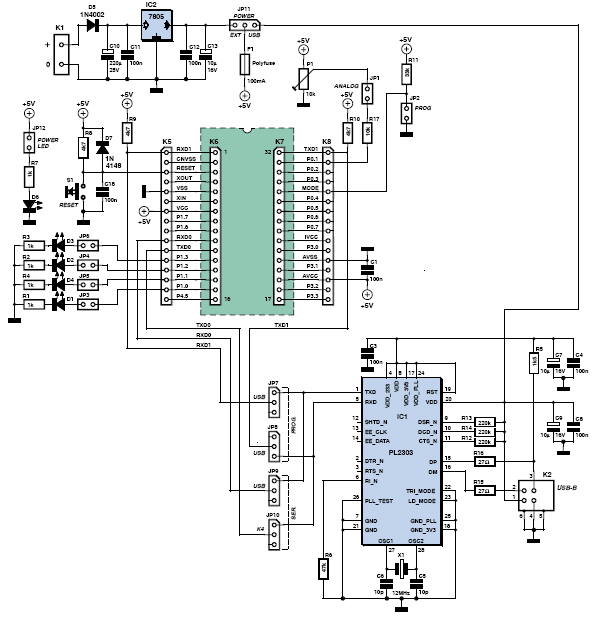

ich habe vor, einen Mikrocontroller unter anderem mit dem R8C-Bauteil zu
basteln. Mit einem USB-Anschluss, ohne den Pegelwandler und ohne
LC-Display.
Würde dieser Schaltplan auf diese Weise funktionieren (siehe angehängtes
Bild)?
Danke im voraus!
MfG
Persönliche Seite #1120901
Sieht aus wie der Schaltplan von dem Anwendungsboard der Elektor, in das
man bei K6/K7 das R8C Carrierboard reinsteckt. Allerdings sind ein Paar
Funktionsgruppen (RS232-Pegelwandler inkl. DB9-Buchse und
LCD-Kontaktleiste) wegretouchiert. Soweit ich sehe wurde aber nix an dem
Rest manipuliert, daher wird es wohl funktionieren.
