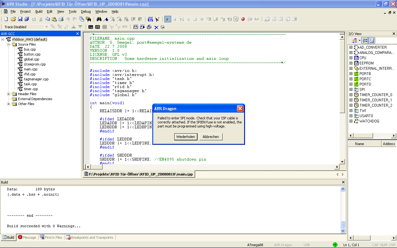

Hallo Leute,
eins vorab, ich habe einige Threads über das AVR Dragon in diesem Forum
gelesen, komme aber trotzdem nicht weiter.
Ich habe einen AVR-Dragon und die RFID-Türöffner-Hardware. Beides stammt
von einem Kollegen. Ich habe diese Woche das AVR-Studio im Geschäft auf
dem Rechner installiert, die oben erwähnte Hardware angeschlossen und es
lief auf Anhieb(Programmieren und Debugen ohne Probleme). Nun, da ich
während der Arbeit ja keine privaten Projekte machen kann, habe ich mir
gedacht, da die Hardware soweit läuft, mache ich den Rest daheim. Leider
kriege ich daheim die Hardware nicht mehr zum Laufen. Kompilieren läuft
ohne Probeleme, aber ich kann weder programmieren, noch debuggen. Hat
mir jemenad einen Tip, was ich übersehen habe bzw. falsch mache?

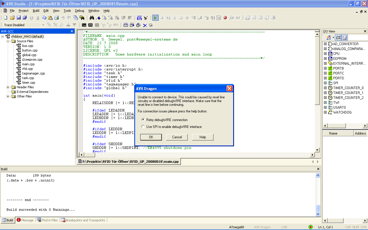

Im Anhang sind zwei Bilder. Die erste Meldung: da habe ich "Use SPI..."
eingestellt, dann kommt aber die zweite Meldung "Faild to enter...".
Platform und Device sind soweit richtig eingestellt.

Hi
Hast du auf beiden Rechnern die gleiche Version des AVR-Studios?
Ich hatte mal das Problem, das AVRISP MKII und JTAGICE MKII in der Firma
liefen, bei mir nicht. Abhilfe hat damals ein manuelles Softwareupdate
beider Teile gebracht. Frag mich aber bitte nicht, warum.
MfG Spess
