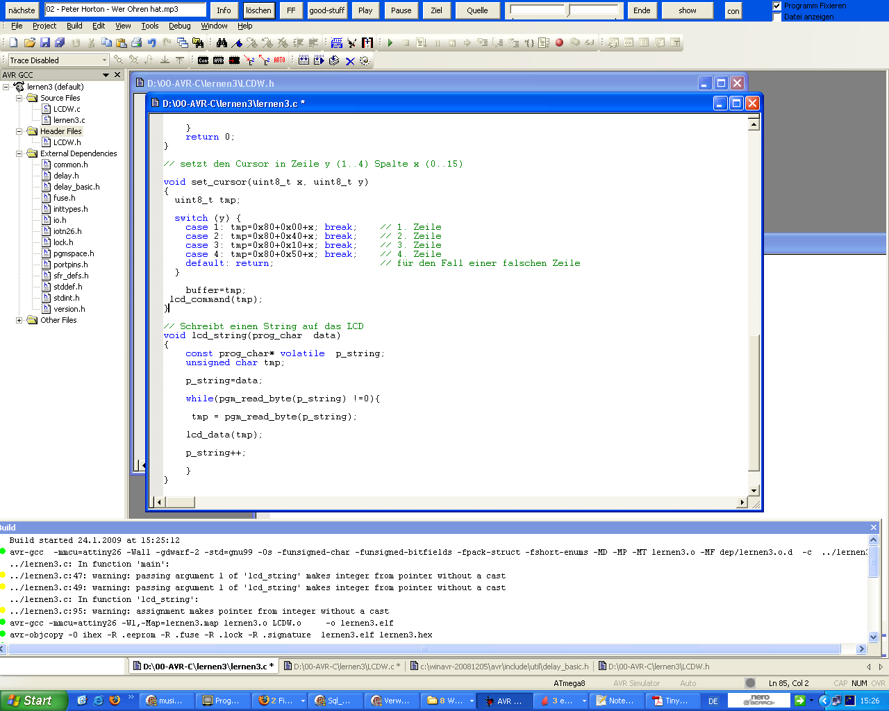

Hallo ,
so wie es aussieht bin ich nicht der einzige hier der Probleme mit
der Warnung ": assignment makes pointer from integer without a cast"
hat.
Bei mir liegt das Problem nur daran,wenn ich  lcd_string(prog_char
data)
im Hauptprogramm laufen lasse funktioniert bis auf die Warnung alles
Sobald ich lcd_string(prog_char  data) in die include Datei LCDW stecke
bekomme ich nur Fehlermeldungen
gleiches geschieht mit   set_cursor(uint8_t x, uint8_t y)
alc MC benutze ich den ATtiny 26
kann mir mal jemand sagen wo der Fehler steckt

Die Warnung ("Zuweisung macht pointer aus einer Zahl...") ist ja auch
korrekt, da du angibst, "lcd_string" nehme ein "prog_char" als
Parameter. Wenn du jetzt die Signatur korrigierst:
//falsch:
void lcd_string(prog_char  data)
//richtig:
void lcd_string(prog_char *data)
ist alles in Butter ;)
hth, Jörg

Hallo Jörg ,
Die Warnung ist jetz weg alles bestens nur wenn ich die Routine aus
meinem Main Programm in eine Include Datei übertrage wo die anderen LCD
Routinen sind erhalte ich folgende Fehlermeldung:
../LCDW.h:18: error: expected ')' before '*' token
vielleicht hast du da noch einen Rat für mich
