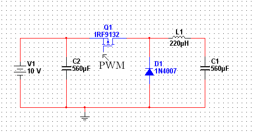

von Mani (Gast)
Also hier der Schaltplan, wo PWM steht, kommt mein PWM dran der von dem
Atmega8 kommt!

> Glückwunsch, du hast soeben den Drossel-Abwärtswandler neu erfunden.
Aber deine Denkweise ist falsch:
>> Nun habe ich den PWM der mir aus der variablen Eingangsspannung
>> berechnet, wie der PWM sein muss, damit ich am ausgang immer 3V habe,
Du mußt nicht aus der Eingangsspannung berechnen, wieviel Energie du
in die Drossel einlagern mußt. Sondern du mußt soviel Energie einlagern,
dass du am Ausgang deine Spannung erhältst.
> ... eingangsspannung 3-5V ...
> ... das 3V (wenn es gegättet ist) rauskommt.
Das wirst du nicht schaffen. Was soll denn der dann noch regeln?
BTW:
Die 4007 als Schaltdiode ist ganz und gar fehl am Platz. Die ist zu
langsam.
EDIT:
5V am Eingang und 10A Laststrom mit dem Mosfet:
IRF9132, -10A and -12A, -80V and -100V, 0.30 and 0.40 Ohm, P-Channel Power MOSFETs
Das geht schief. Nach meiner überschlägigen Berechnung sind 10 A * 0,3
Ohm = 3V. Demnach bleiben von den 5V nach dem Fet noch 2V. Und nachdem
am Ausgangskondensator C1 ja 3V sein sollen, ist das garantiert zuwenig.
von Mani (Gast)
So also, den P-Channel FET den ich oben eingetragen habe, ist natürlich
nicht der den ich verwende ich verwende den Komplimentären zu dem
IRFZ34N ... der kann die Last locker schalten außerdem hab ich noch paar
da, zur not schalt ich welche Paralell.
So nun, die Diode ist auch nicht ganz die ich verwende ich verwende eine
BYV96 . ist eine Schottky Diode.
Achja, zum testen verwende ich erstmal folgendes:
einen PWM mit 50% mit 50kHz bereitgestellt erstmal von einem TL494
Einen Ferritkerntrafo mit dem ETD29 Kern mit Luftspalt ( als meine
Speicherdrossel mit 35 Windungen )
einen 560µF als Kondensator
Was haltet ihr davon nun?
Vielen Dank
