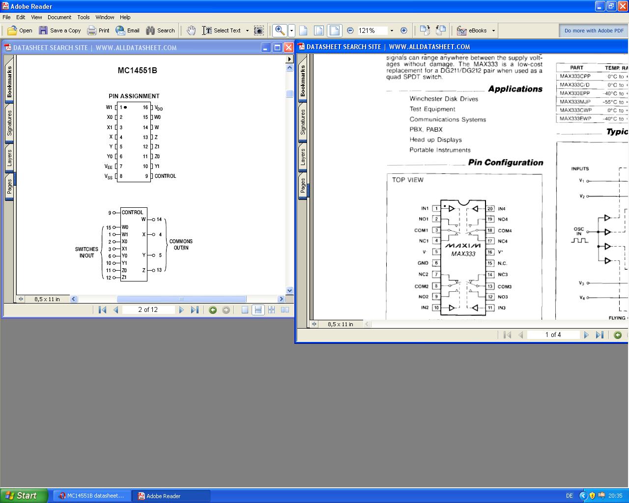

folgendes Problem, ich muss den Mc14551B mit dem MAX333 ersetzen.
beide sind Wechsler.
Ich verstehe nur nicht, welcher Anschluss was entspricht.
über eine kleine Hilfe wäre ich sehr dankbar.
im anhang sind die beiden Dattenblätter nebeneinander.

Der MC144551 ist ein Multiplexer der mit Control die Verbindungen
umschaltet: 0-> X0-X, 1->X1-X (alle 4 Mux gleichzeitig).
Beim Max kann jeder Schalter einzeln, mit INx, geschaltet werden.

ok, danke. das habe ich mir schon so gedacht.
das problem ist eher wo anders.
beim MC heisen die pins W, W0, W1  dann X, X0, X1 u.s.w.
beim MAX-> NO1, COM1, NC1
und ich weiss jetzt nicht, welcher pin was macht.
ich habe es erstmal so gezeichnet.
kann ich die 4 IN´s zusammenschalten, und auf "control" legen?
und wo ist jetzt der richtige pin für NO1? ist das W, W0 oder W1?
u.s.w.
Danke!

danke für die antwort, aber moment mal.
>COMx->Control
>X,Y...->COMx
die mittlerem 2 Zeilen waren klar.
aber erste und zweite irgendwie nicht.
dem MC hat doch kein COMx. falls es COMx vom MAX gemeint ist, dann kann
ja die letzte Zeile nicht stimmen.
Oder verstehe ich was nicht?
Danke

gutem morgen!
also ich habe mir jetzt 2 Dattenblätter noch mal angeguckt,
COMx kommt an X,Y,W,Z, das ist klar
Control kommt an INx, das ist auch deutlich.
aber wie kommt ihr darauf, dass
X0,Y0...->NCx
 oder nicht viellecht
X0,Y0...->N0x
Würde mich sehr freuen, über eine deutliche Antwort, die ich jetzt auch
verstehen würde.
Danke

hallo Alex,
du hast ja bilder von den datenblättern oben angehängt. bei der MC
version fehlt nur die kleine tabelle (ein stück tiefer auf der gleichen
seite). und da steht sinngemäß: CONTROL = 0 -> X0, ... = ON und CONTROL
= 1 -> X1, ... = ON. soll heissen keine ansteuerung schaltet X0, ...
durch, also N.ormaly C.losed und sperrt X1, ..., also N.ormaly O.pen.
"NC" und "NO" findest du im anderen datenblatt.
jetzt sollte die übersetzung sitzen.
