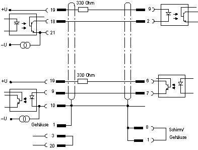

ich bin auf der Suche nach einem Ic womit ich eine Passive CL0
Schnittstelle abbilden kann. Leider bin ich bei meiner Recherche bisher
immer nur auf Ics gestoßen die sich auf Analogwertübertragung beziehen.
Also z.B. 4-20mA Signale von Messfühlern oder der Gleichen.
Kann mir da jmd. nen Tipp geben? Ich wäre sehr dankbar dafür.
Mfg
Marcel
#1127130
Marcel Lehmich wrote:
> Soweit sogut, damit kann ich Signale empfangen. Jedoch muss ich ja auch
> eine Möglichkeit haben Daten "zurück" zu übertragen!
Auch das geht mit dem Optokoppler. Nur benutzt du den Transisitor zum
Schalten. Ich gehe mal davon aus dass du mit passive meinst, dass die
Gegenseite den Strom liefert. Schau dir mal den Anhang an, das ist der
Plan einer TTY-Verbindung einer Siemens SPS. Dein Gerät wäre dann die
rechte Seite.
