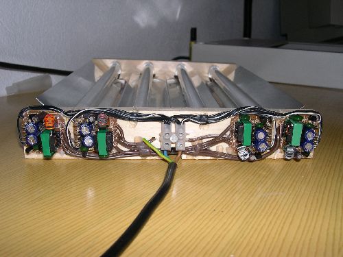

baue mir auch gerade so ein "Belichtungsgerät". Baue alles zusammen
in einen alten (defekten) Scanner (HP Scanjet5), wobei man aus diesem
noch die Stromversorgung (5V) verwenden konnte. Die brauchte ich für
die Timerschaltung mit einem AVR. Die UV Röhren habe ich ebenfalls aus
einem Gesichtsbräuner von Philips (4 x 15W), welchen ich bei eBay für
9,- ? (mit Versand) ersteigert habe. Eine einzelne Röhre kostet schon
10,- ?. Die 4 Röhren habe ich in ein Holzgestell eingebaut (siehe
Foto).

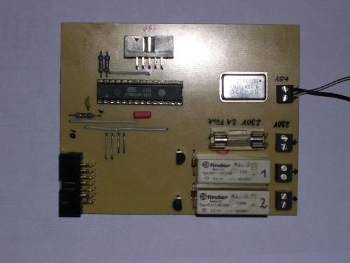

Das ganze habe ich jetzt so weit, dass die Software dür den Atmel
fertig gestellt wurde (zählt von einer eingestellten Zeit auf 0 und
schaltet die Lampen wieder aus). Die Zeit kann man mit der Tastatur
ändern (siehe 2. Bild einen Beitrag weiter unten). Was ich noch
programmieren muss ist das abspeichern der "neuen" eingestellten Zeit
im EEPROM, damit man diese nicht jedesmal neu einstellen muss (nice to
have). Außerdem ist schon mit vorgesehen, dass ganze auch als
Durchlichteinheit verwenden zu können (2. Relais auf dem Controller,
welches extra ein/ausgeschaltet werden kann).
Gast #82382
