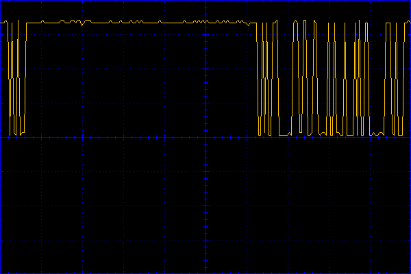

Hi Leute,
ich würde gerne meine GPS Maus mit einem AVR auslesen und dies über die
rsr232 schnittstellen tun. Nun habe ich mal mein Oszi an das Rx der GPS
Maus gehängt (siehe Bilder)
Nun muss ich den TTL Pegel noch für die Rs232 Schnittstelle konvertieren
da ja RS232 +-12 V haben will oder?
Danke

von Marco M. (marco1987)
ALso aus der Maus kommt TTL Pegel also 0-3,3 V müsste ich dann nur noch
invertieren aber das ist ja auch nicht das Problem.
SOll ich das SIgnal noch auf 0-5 V hochziehen für den AVR?
Hallo Leute,
nachdem ich jetzt schon etwas mit dem GPS rumgespielt habe, stehe ich
vor einem komischen Problem.
Also wenn ich die GPS Maus an den PC anschließe (5V,rx,tx,gnd) dann sehe
ich meine empfangenen Daten über ein Terminal Programm.
Betreibe ich die Maus jetzt über ein Netzteil mit 5 V und messe an rx,
bzw tx dann messe ich keine Daten, obwohl die Maus noch geht und ich
genau so schon einmal die Daten oszilloskopiert habe (siehe oben)
Wäre nett wenn jmd eine Idee hätte,woran das liegen könnte.
OK hier paar genauere Daten:
Ich schliese die Maus per USB an.
Es handelt sich hierbei um folgende Maus: UG-200
http://www.geeks.com/details.asp?invtid=USB-UG-200&cat=CON&cpc=JAD
Habe auf der Platine noch einen pl-2303hx gefunden (USB to Serial Bridge
Controller) also müsste ich genau davor abgreifen?
von Marco Beffa (Gast)
Gut jetzt kommen wir der Sache schön näher!
Wenn du jetzt an den TxD/RxD Pins des PL2303 misst, was hast du da für
Signale? Wenn du da 5V Pegel hast, dann kannst du damit auf den AVR
(ebenfalls mit 5V versorgt) gehen und das sollte klappen.
Dort habe ich die 3,3 V Pegel :-)
Müsste der AVR noch als High erkennen oder?

von tomtom (Gast)
Hier mal eine schnelle Zusammenfassung:
So denkt sich das der Hersteller:
GPS-Antenne -> Serielles Signal (TTL) -> Seriell/ USB-Wandler ->
[USB-Buchse] -> Kabel -> USB-Buchse -> PC ->
USB/VirtuellerSeriellerPort-Treiber -> Software
Du kannst jetzt ein genormtes serielles Signal erzeugen z.B. mit einem
MAX232:
GPS-Antenne -> Serielles Signal (TTL) -> MAX232 -> Serielles Signal
(+12/-12V) -> Serielle Schnittstelle -> PC
oder wenn du deine GPS-Maus an einen µC hängen willst dann so:
GPS-Antenne -> Serielles Signal (TTL) -> [Pegelwandler (3V/5V)] -> µC
(5V)
oder für 3V
GPS-Antenne -> Serielles Signal (3V) -> µC (3V)

Ich denke, der große Denkfehler von Marco ist, der USB-Controller
wandelt nicht von RS232 zu USB sondern von TTL(3,3V) zu USB. Also nix
mit +-12V und nix mit invertieren.
