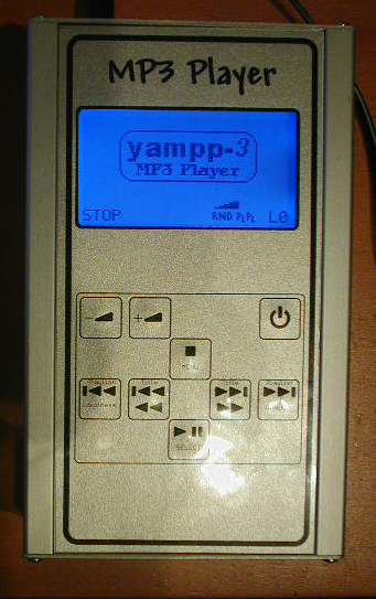

Gast #82525
Ich habe diese Platinen fertigen lassen. Diese sind mit
Bestückungsdruck und Lotstop fix und fertig. Damit das
Preisleistungsverhältins ok ist, habe ich einige mehr machen lassen.
Hier mal ein Bild von meinem Yampp3..
Digi
