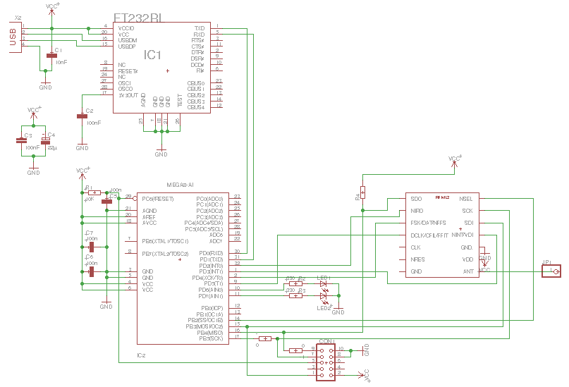

Hey,
Wir haben uns einen USB-Funkempfänger mit einem FT232, Mega8 und RFM12
Funkmodul entwickelt und gebaut leider wird der RFM12 sehr heiß ist dies
normal in der Schaltung sieht unserer Meinung alles gut auf und das
Layout wurd auch durchgemessen?
Eine andere Fragen von uns wär noch ob wir den Mega8 über den ISP
programmieren kann während das Funkmodul am SPI hängt ?
Hoffe es kommen viele antworten!
gruß Tobias
#1128802
Ich habe keine Ahnung was du mit diesem Satz sagen möchtest. Ein paar
Satzzeichen würden diesen deutlich verständlicher machen.
Jain. Wenn man Pech hat nicht, denn der nSEL Eingang floatet und behält
seinen letzen Zustand bei. Daher kann es sein, dass das Modul weiterhin
die SDO Leitung ansteuert. Ein Pullup an nSEL löst das Problem.
Gast #1128854
Sry, Satzzeichen setzen war noch nie meine Stärke ;)!
Unser Problem liegt darin das unser Funkmodul sehr heiß wird.
Da wir dieses Modul jedoch zum ersten mal verwenden haben wir keinerlei
Erfahrungswerte! Es wäre schön wenn uns jemand sagen könnte, wie es
normalerweise so mit der Temperaturentwicklung bei den RFM12 Modulen
aussieht.
Aber danke schon mal für die Antwort, hilft uns schon mal weiter!
gruß Tobias
Gast #1128907
Hast recht ist falsch herum drin danke daran hatten wir gar nicht
gedacht. Muss man doch nen bisschen umdenken mit dem Layout. Aber
irgendwie peinlich...
Danke für die schnellen Antworten
gruß Tobias
