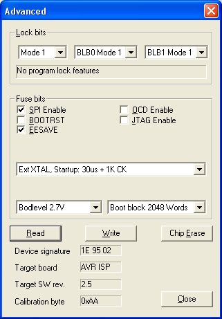

ich habe eine SMD Version des ATmega32 in einer Schaltung und hatte
Probleme mit dem EEPROM. Bei einigen 100 mal Auslesen, traten Fehler
auf.
Ich benutze einen externen Quarz mit 16MHz, die Einstellung im AVRProg
war bisher ExtAL, Startup 30µs +1K CK (siehe Anhang).
Nun dachte ich, durch Verlängern der Startupzeit, auf 67ms einen
stabileren Einschaltvorgang herbeizuführen, der dann eventuell das
Problem mit dem EEPROM löst. Nach setzen der neuen Fusebits lässt sich
der Atmega allerdings nicht mehr programmieren. Die "read" Funktion bei
den Fusebits gibt mir bei jedem Anklicken eine andere Konfiguration
zurück .
Kann das Problem noch beheoben werden, oder muss ich versuchen die SMD
Controller auszulöten? Wo war der Fehler beim setzen der Fusebits?
